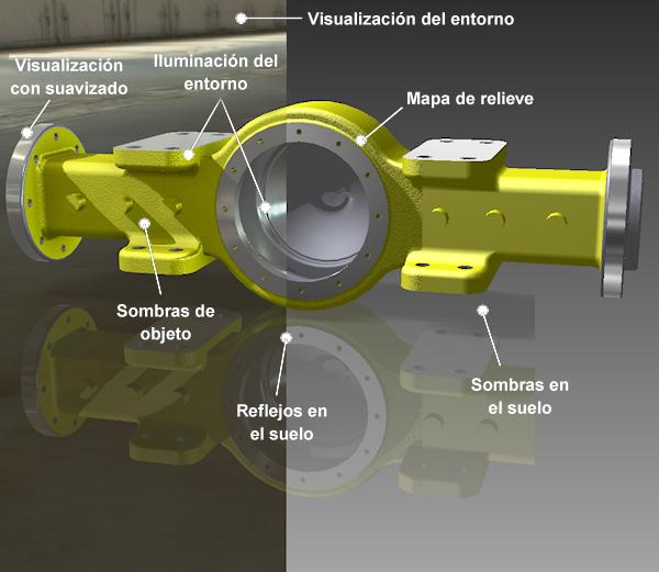

Inventor ofrece efectos de visualización sencillos y fáciles de utilizar que permiten el aspecto realista de los modelos en la ventana gráfica.
Los efectos disponibles dependen de las características del hardware de gráficos, del sistema operativo y de la configuración del hardware de gráficos de Inventor en Opciones de la aplicación > ficha Hardware
A continuación, se ilustran los efectos visuales que puede experimentar desde el sistema de gráficos de Inventor y, en la tabla siguiente, se muestran los parámetros específicos en uso.
