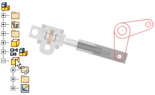

Puede crear un esbozo en un boceto de pieza 2D. El esbozo usa geometría de boceto 2D para representar la huella y los componentes del diseño. Los bloques de boceto se usan para agrupar la geometría en formas rígidas que se repiten en el diseño. Además, puede definir bloques de boceto anidados e insertar ejemplares flexibles de estos bloques para explorar la cinemática de un diseño.
En un archivo de pieza, sólo tiene que crear un boceto 2D para iniciar el esbozo. Si está en un archivo de ensamblaje, puede iniciar un esbozo con el comando Crear esbozo. Este comando crea una pieza en el ensamblaje y realiza una edición in situ de la pieza para que sea posible crear el boceto del esbozo.
Añada y restrinja geometría al boceto para representar el esbozo del diseño. Una vez que el esbozo haya evolucionado, use los comandos Crear componentes y Crear pieza para derivar nuevos archivos de pieza y ensamblaje de los bloques de boceto seleccionados.
