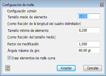

Configuración de malla
Utilice Configuración de malla para controlar manualmente el tamaño medio del elemento, el tamaño mínimo de elemento, el factor de modificación y el ángulo máximo de giro.
- En la ficha Análisis > panel Malla, haga clic en
Configuración de malla. De este modo se abre el cuadro de diálogo Configuración de malla.
- Ajuste la configuración común según sea necesario para conseguir la malla adecuada.
Nota: El tamaño medio y mínimo del elemento deben representarse como una fracción (menor o igual a uno). El factor de modificación debe estar entre 10 y 1 y el ángulo máximo de giro debe estar entre 90 y 1 grados. Al ajustar la configuración de la malla se modificará la resolución de la malla especificada en Configuración del generador de forma.
