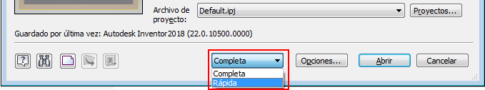

El modo rápido es una opción que hay que habilitar. Una vez habilitada, existen dos opciones de apertura. Carga completa, que carga todos los datos de componente y habilita todos los comandos. En el caso de los ensamblajes de gran tamaño, esto puede repercutir en el rendimiento y en los tiempos. Carga rápida, que solo carga los gráficos almacenados en la memoria caché y excluye algunos comandos.
Carga rápida posibilita unos tiempos de apertura de archivo mucho más rápidos (entre tres y cinco veces más rápido) en los ensamblajes de gran tamaño. El modo rápido hace que los datos de visualización mejorados (gráficos en la memoria caché) se guarden en un archivo de ensamblaje (.iam). Estos datos adicionales (denominados datos rápidos) son los que permiten a Inventor abrir el ensamblaje más rápido.

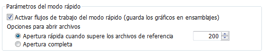

Para obtener el máximo rendimiento de las ventajas del modo Rápida al crear nuevos ensamblajes, active el modo Rápida antes de insertar subensamblajes que contengan datos rápidos guardados.
panel Opciones
Opciones de la aplicación

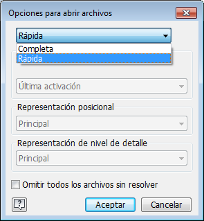

Después de habilitar el modo rápido y guardar un ensamblaje, el valor de umbral se utiliza para invocar la Carga rápida cuando se abre un ensamblaje que supere el valor de archivos únicos. Al abrir un ensamblaje, puede anular el comportamiento por defecto para abrir archivos mediante uno de los siguientes métodos:
