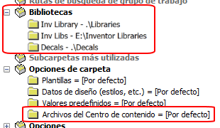

- Centro de contenido visible: activa la visibilidad de todos los componentes del Centro de contenido. Solo está disponible para la representación de vista activa.
- Centro de contenido oculto: desactiva la visibilidad de todos los componentes del Centro de contenido. Solo está disponible para la representación de vista activa.
Nota: Las opciones de visibilidad del Centro de contenido se aplican a los componentes almacenados en el Centro de contenido o en las rutas de biblioteca del proyecto.
Empaquetado de archivos no inserta componentes del Centro de contenido en ninguna de estas ubicaciones. Por lo tanto, estos componentes del Centro de contenido no responden a las opciones de visibilidad.
