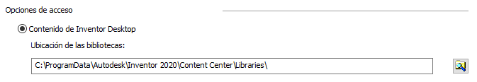

Para trabajar como usuario autónomo, seleccione la opción Contenido de Desktop en la instalación. Las bibliotecas del Centro de contenido se instalan en una carpeta local de contenido de Desktop en la instalación. Después de la instalación, el Centro de contenido está listo para usarse.

Cuando el Centro de contenido crea un componente, primero busca contenido anteriormente utilizado en la ubicación de los archivos del Centro de contenido con el objeto de mejorar el tiempo de acceso a los componentes más usados. La ubicación por defecto de la carpeta de archivos del Centro de contenido se guarda en Opciones de la aplicación y el parámetro se puede anular en el proyecto. Se recomienda utilizar la misma ubicación para los archivos del Centro de contenido para todos los proyectos con el fin de optimizar el rendimiento.
Si trabaja con bibliotecas compartidas, defina la carpeta en función del modo en que desee consumir los cambios que se realicen en las bibliotecas del Centro de contenido:
