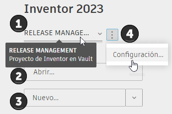

Utilice este panel para la navegación principal y los parámetros.
  1. Muestra el archivo de proyecto activo.
    • Mueva el cursor para mostrar la información de herramientas del tipo de proyecto.
    • Haga clic en el menú desplegable para ver la lista de proyectos.
    • Para cambiar los proyectos, cierre todos los documentos y seleccione un proyecto de la lista.
  2. Haga clic en Abrir para buscar un documento que se pueda abrir para su edición o visualización. Durante la sesión de Inventor, al abrir un documento, localmente o desde Vault, la última opción utilizada para abrir el archivo se recuerda la próxima vez que abra un documento.
  3. Haga clic en Nuevo para abrir el cuadro de diálogo Crear nuevo archivo. Haga clic en el menú desplegable para ver la lista de plantillas de documento estándar o seleccione Buscar plantillas para escoger la que desee utilizar.
  4. Haga clic en los puntos suspensivos y, a continuación, seleccione Configuración para abrir el cuadro de diálogo Editor de proyectos.

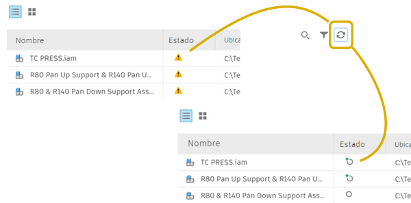

    Nota: Al cambiar a un proyecto almacenado, deberá actualizar el estado del almacén.

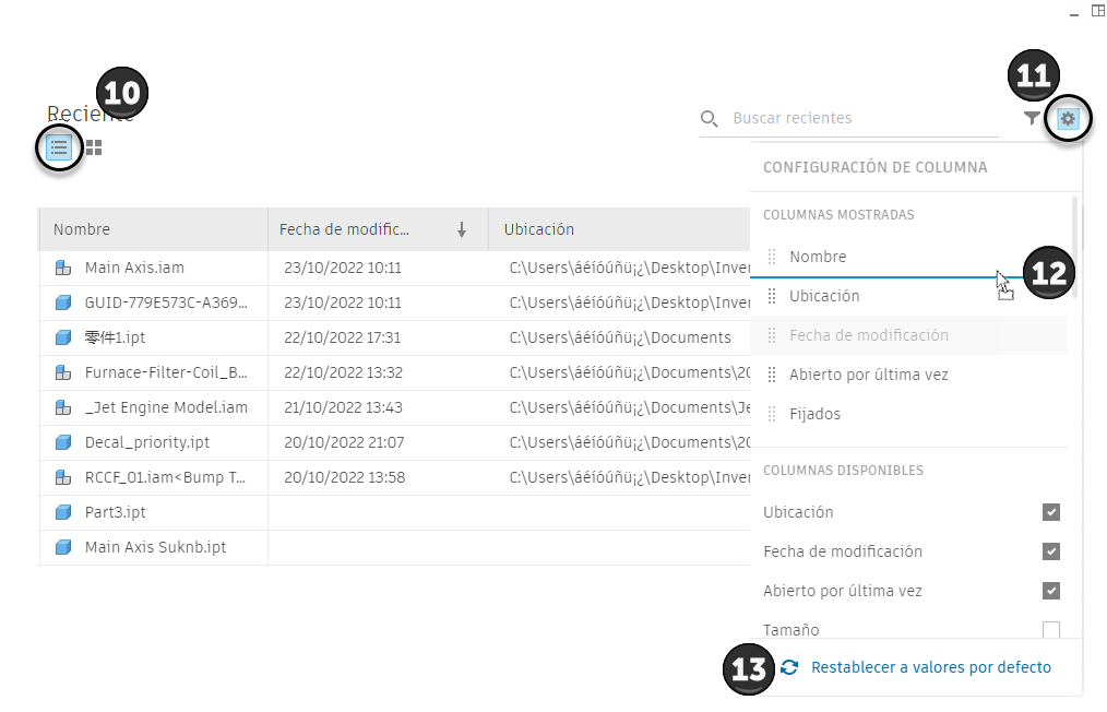

  10. Haga clic en Vista de lista para ver los modelos en una tabla configurable.
  11. Haga clic en el botón Configuración para acceder a los parámetros y el contenido de la columna. Nombre y Bloqueado son columnas permanentes. Puede añadir columnas que muestren valores de iProperties. Configuración solo está disponible en la vista de lista.
  12. Reordene las columnas mediante arrastrar y soltar.
  13. Utilice Restablecer valores por defecto para borrar las modificaciones realizadas en el orden y el contenido de las columnas.
