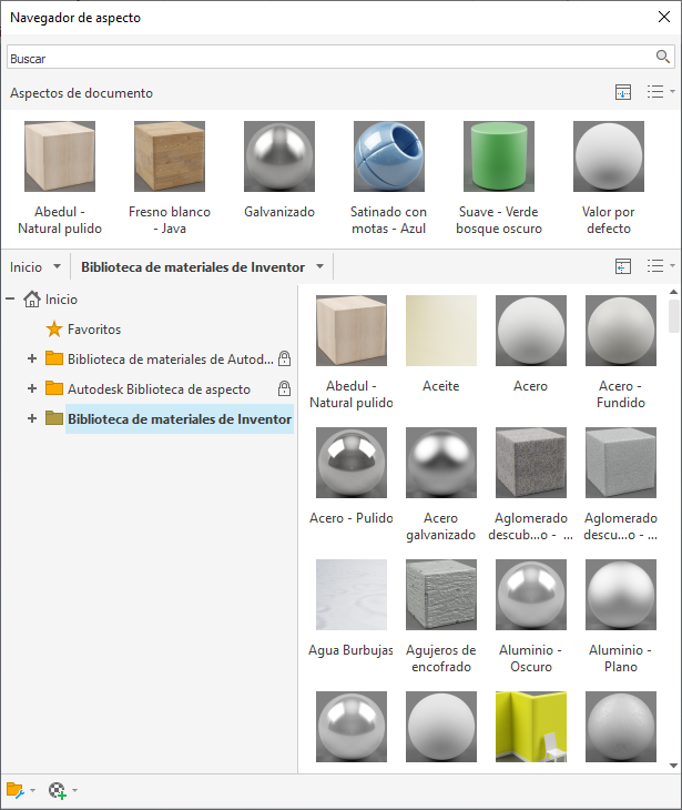

Navegador de aspecto
El navegador de aspecto permite acceder y administrar los activos de aspecto de un documento, así como acceder a los aspectos de las bibliotecas disponibles.

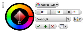

Combinaciones de imagen de textura y color de material
Cuando se aplica una textura a una pieza, se puede determinar en qué medida el color de la textura influye en la pieza. Con el editor de aspecto se especifica el valor de difuminado de imagen. El valor de difuminado de imagen es un parámetro de opacidad para la imagen de textura. Por ejemplo, cuando se combine una textura de color beis con un valor de difuminado de imagen de 50 con un color de material azul, el resultado es una fusión a partes iguales de los dos colores.
Si desea que la textura se muestre en la pieza exactamente con el color de la textura, defina el valor de difuminado de imagen en 100.
