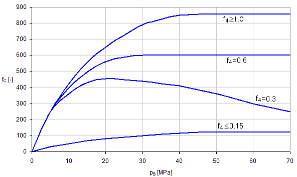

Factor de desgaste f C
El factor de desgaste tiene en cuenta la calidad de la lubricación y su impacto en el avance del desgaste de la cadena. El valor del factor de desgaste se determina en el siguiente gráfico con respecto al valor del factor de lubricación f 4 y la presión de en el área de contacto p B .

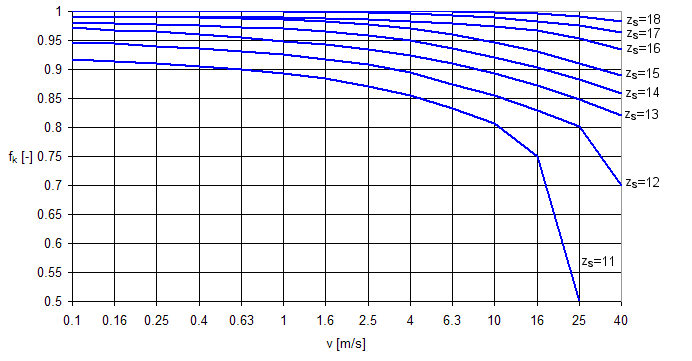

Factor de velocidad de la cadena f k
El factor de velocidad de la cadena tiene en cuenta la velocidad de la cadena v [m/s] para un número específico de dientes de la rueda dentada más pequeña z s [-]. Si la rueda dentada más pequeña de la transmisión tiene 19 dientes o más, el factor siempre es uno. Si la rueda dentada más pequeña tiene menos de 19 dientes, el factor de velocidad se obtiene del gráfico siguiente.

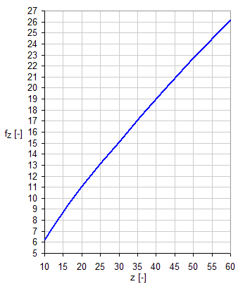

Factor de dientes f Z
El factor de dientes tiene en cuenta la modificación de la vida útil provocada por el tamaño de la rueda dentada más pequeña de la transmisión por cadena. El tamaño del factor se define mediante el siguiente gráfico.

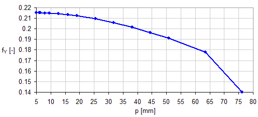

Factor de tamaño específico de cadena f Y
Este factor tiene en cuenta el tamaño de la cadena en relación con los picos de sobrecarga. El tamaño del factor se define mediante el siguiente gráfico.
