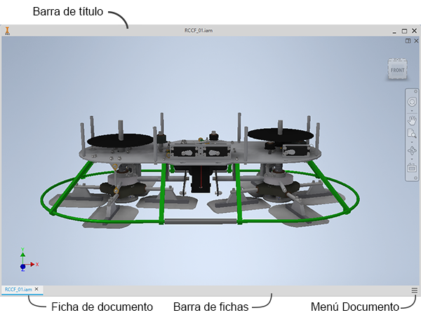

- Ficha Documento: se muestra para cada documento abierto.
- Barra de fichas: contiene fichas de documentos abiertos, se muestra en formato PWF o SWF.
- Menú Documentos: acceda a los comandos Organizar, Mosaico y Cambiar; desde aquí puede cerrar algunos o todos los documentos.
- Visualización de gráficos: donde se muestra el modelo, la presentación o el dibujo.

Marco de la ventana secundaria (SWF)
Se produce cuando una ficha se arrastra desde la barra de fichas y se suelta en otra ubicación. Puede abrir varias ventanas secundarias. Puede anclar el navegador de modelo, el panel de propiedades y otros documentos a estas ventanas. Si un ensamblaje está abierto en un SWF y abre un documento desde ese ensamblaje, el documento se abre en dicha ventana.
- El panel anclable, que incluye el navegador de modelo, los paneles de propiedades y el panel de medición, se pueden arrastrar y anclar en el SWF.
- Barra de fichas: se encuentra en la base del marco de la ventana. Aparece encima de la barra de estado de PWF.
- Barra de estado: se encuentra en la parte inferior de PWF, muestra mensajes de comandos contextuales cuando procede.
