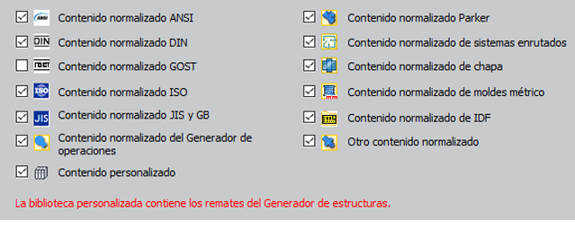

Procedimiento para instalar bibliotecas del Centro de contenido (contenido de Desktop)
- En la página de destino del instalador de Inventor, haga clic en Bibliotecas de contenido de Autodesk Inventor.
- Pulse la flecha abajo
y seleccione las bibliotecas a las que desea acceder.
- Haga clic en la flecha hacia arriba
para cerrar y volver a la lista de productos.
Nota:
instala las bibliotecas del Centro de contenido que están seleccionadas en la sección Bibliotecas del Centro de contenido directamente en el equipo local como contenido de Desktop.
Ofrece la opción de instalar las bibliotecas de contenido de Inventor como contenido de Desktop o como bibliotecas del Centro de contenido para compartir en un servidor de Vault.

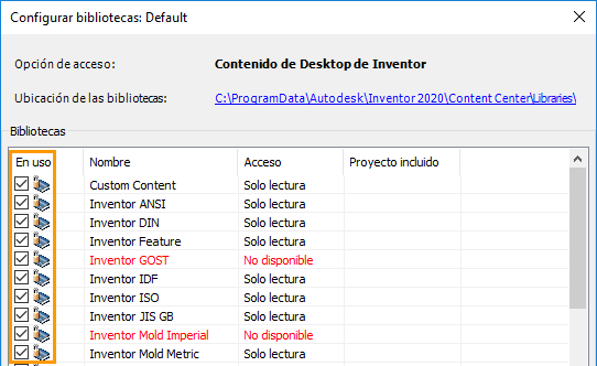

Procedimiento para utilizar las bibliotecas del Centro de contenido en el proyecto activo
- En el cuadro de diálogo Proyectos, haga clic en el botón Configurar Centro de contenido que aparece a la derecha.
- En el cuadro de diálogo Configurar bibliotecas: Nombre del proyecto, asegúrese de que la biblioteca de contenido personalizado está seleccionada.
- Haga clic en Aceptar.
Nota: Si comparte el contenido de Desktop en una red en un entorno sin almacenes, los permisos deben administrarse manualmente en toda la red. El contenido de Desktop no se puede instalar en un servidor de almacén ni compartir en una red. Si trabaja en un entorno compartido, es recomendable instalar Vault Server y luego las bibliotecas del Centro de contenido desde los soportes de Autodesk Vault (Server).
