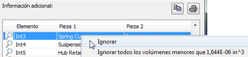

    • Opciones Ignorar y No ignorar. Puede:
      • Hacer clic con el botón derecho en un elemento y seleccionar ignorar el volumen seleccionado o ignorar todos los volúmenes de interferencia inferiores a un valor seleccionado.
      • Seleccione o anule la selección del filtro Ignorado para mostrar u ocultar las interferencias ignoradas en la lista.
        Nota: Se muestra una interferencia ignorada con una línea cruzada.
      • Haga clic con el botón derecho en una interferencia y seleccione No ignorar el elemento seleccionado, o bien No ignorar nada.
