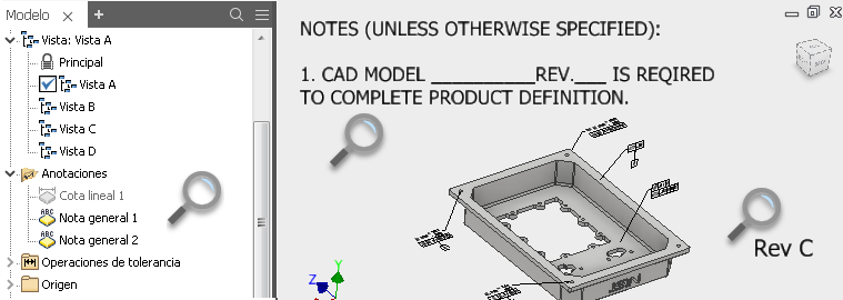

Consejo: En Inventor, las notas que se añaden al modelo 3D no giran y son siempre normales para la vista activa. El texto de la nota en el archivo PDF exportado gira con la vista. Para obtener los mejores resultados, consulte la imagen siguiente como ejemplo y realice las acciones siguientes antes de exportar:
- Active las vistas B, C y D, y desactive la visibilidad de Nota general 1 y 2.
- Active la vista A, compruebe la orientación del modelo y compruebe que la visibilidad sea correcta en la vista; a continuación, exporte el modelo.
