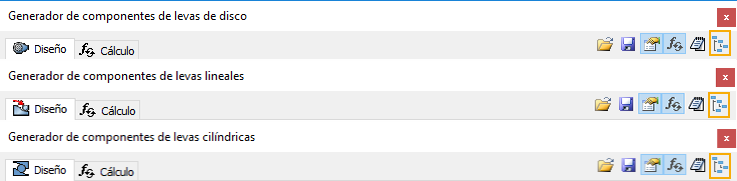

Inserción de levas lineales
Cálculo de levas lineales
- En la cinta de opciones, haga clic en la ficha Diseño
panel Transmisión de potencia
Leva lineal.
- En la ficha Diseño:
- En el cuadro de grupo Leva, seleccione el tipo de leva que desee insertar (Componente, Sin modelo).
- Inserte los valores de la leva y el seguidor.
- Cambie a la ficha Cálculo:
- Introduzca los valores de cálculo. Puede modificar los valores y las unidades directamente en los campos de edición.
- Pulse Calcular para realizar el cálculo.
- Los resultados del cálculo se muestran en el área Resultados. Las entradas que hacen que falle el cálculo se muestran en rojo (el valor no corresponde con otros valores o criterios de cálculo insertados). El informe acerca de los cálculos se muestra en el área Resumen de mensajes, que aparece al pulsar el cheurón situado en la parte inferior derecha de la ficha Cálculo.
- (Opcional) Pulse
Guardar datos del gráfico en un archivo, situado sobre el área gráfica, para guardar los datos del gráfico en un archivo de texto.
- (Opcional) Pulse
Resultados en la esquina superior derecha de la ficha Diseño o Cálculo para abrir el informe HTML.
- Si el cálculo indica que se cumplen los requisitos del diseño, pulse Aceptar.
