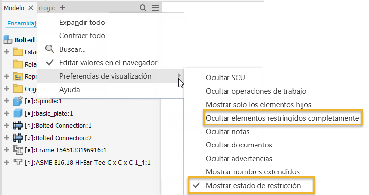

El estado de la restricción se muestra por defecto en el navegador de ensamblajes como
o
para indicar uno de tres estados:
ficha Administrar
panel Actualizar
Reconstruir todo
Utilice las opciones del menú Preferencias de visualización para:
y
El parámetro, Mostrar estado de restricción en navegador, también está disponible en Herramientas
Administrar
Parámetros del documento
ficha Modelado. Por defecto, el parámetro está activado.
