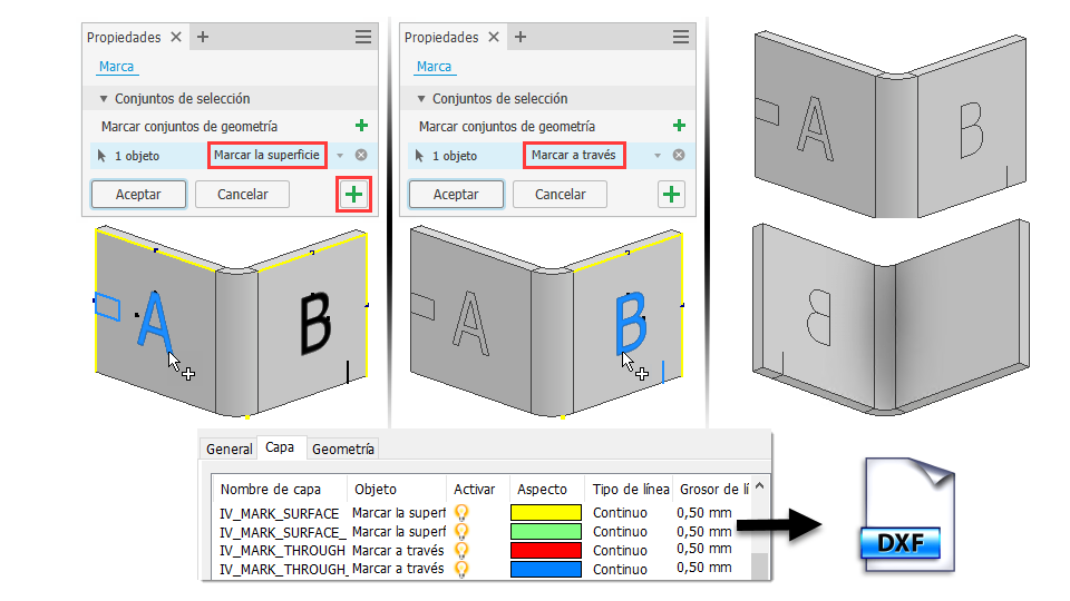

Crear una operación de marca
  1. Haga clic en la ficha Chapa o en la ficha Modelo 3D panel Modificar Marcar .
    • Seleccione Marcar superficie para aplicar la marca a una sola cara y para definir el contorno del texto.
    • Seleccione Marcar para aplicar la marca a varias caras y para convertir caracteres de texto en una única ruta de trazo basada en el tipo de letra seleccionado.
  2. Seleccione el texto o la geometría del boceto. Si no existe ningún boceto, se le solicitará que seleccione la cara en la que se colocará la marca y, a continuación, se activará un boceto en esa cara.
  3. Si lo desea, haga clic en Añadir conjunto de marcas y continúe seleccionando texto o geometría de boceto. Puede definir Marcar superficie o Marcar para cada miembro.
  4. Haga clic en Aplicar para seguir utilizando el comando Marcar o haga clic en Aceptar para finalizar.

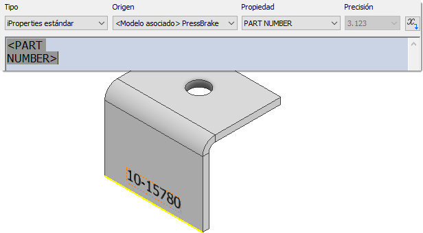

  • Puede utilizar valores de iProperty en el texto de boceto para crear operaciones de marca que sean asociativas al valor de iProperty.

Exportar información de capa de operación de marca
Para exportar una operación de marca con información de capa DXF/DWG:
  1. Cree una pieza de chapa con una o varias operaciones de marca en el modelo plegado o el desarrollo.
  2. Cree un desarrollo.
  3. Haga clic con el botón derecho en el desarrollo en el navegador y seleccione Guardar copia como en el menú contextual.
  4. Escriba un nombre de archivo y elija DXF o DWG en el campo de valor Guardar como tipo.
  5. Haga clic en Guardar.
  6. En el cuadro de diálogo Opciones de exportación de desarrollo DXF/DWG, haga clic en la ficha Capa.
  7. Desplácese hasta los nombres de capa de operaciones de marca y realice los cambios que desee.
  8. Haga clic en Aceptar para terminar.
Nota: También puede exportar un archivo DXF/DWG seleccionando una cara de la pieza, haciendo clic con el botón derecho para mostrar el menú contextual y seleccionando Exportar cara como. Este método no incluye actualmente la información de capa Marca.
