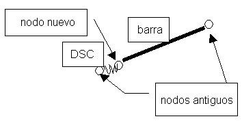

El algoritmo dsc permite calcular una estructura con liberaciones.
Para cualquier viga, en la que se haya definido cualquier tipo de análisis, con las siguientes liberaciones:
Se efectúan las siguientes operaciones:
El elemento dsc es un elemento de dos nodos, en el que las fueras de nodo se generan de acuerdo a la siguiente fórmula:
donde k = [ki]; i=1, Ndl es el vector de rigidez asignado a los grados de libertad particulares.
La matriz de rigidez del elemento tiene la siguiente estructura:
donde T es la matriz de transformación desde la base local a la global, heredada del elemento de barra, y diag(k) es la matriz diagonal creada a partir del vector k.
El uso de elementos dsc permite definir liberaciones elásticas en una viga.
