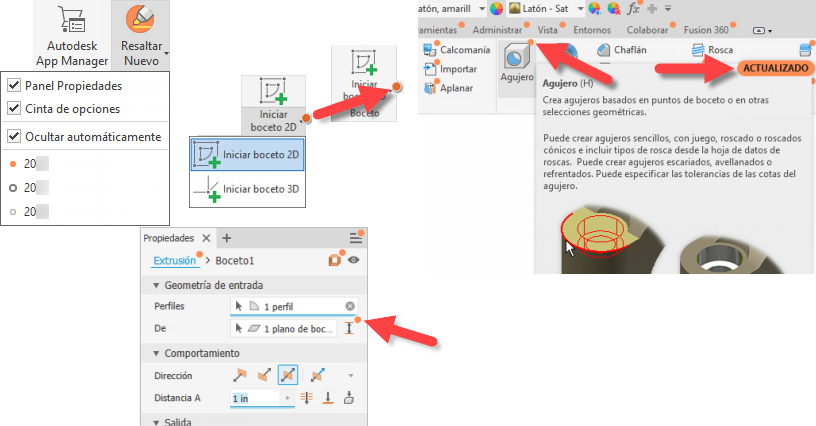

Cuando la opción de la cinta de opciones está seleccionada, los comandos nuevos y actualizados muestran un distintivo. Los distintivos facilitan la identificación y consulta de comandos nuevos o actualizados. Puede controlar la visualización del distintivo, así como la versión o la actualización en la que este se mostrará.
La lista muestra tres versiones anteriores aparte de la versión actual. Por ejemplo, si la versión actual es 2023, la lista incluye 2022-2020.
¿Cómo se puede utilizar esta operación? Supongamos que utiliza la versión de 2021 y quiere actualizarla a una versión más reciente, la de 2023. Le gustaría ver qué se ha añadido y actualizado desde 2021. Selecciona 2021 y todos los comandos nuevos y actualizados después de 2021, las versiones y actualizaciones muestran un distintivo.
    Procedimiento para mostrar los distintivos de resaltados en los paneles de propiedades y comandos nuevos o actualizados
  1. En la ficha Herramientas panel Opciones, haga clic en Resaltar nuevo . A continuación, se abrirá la lista de versiones y actualizaciones. El valor por defecto es Desactivado.
  2. Seleccione una versión o una actualización. Los distintivos muestran en la cinta los comandos que se hayan actualizado o que sean nuevos tras la versión o actualización seleccionada.
Para ocultar los distintivos
Para ocultar los distintivos, desactive la opción Panel de propiedades o Cinta de opciones. Podrá mostrarlos de nuevo en cualquier momento, así como actualizar la memoria con los comandos nuevos o actualizados.
La opción Ocultar automáticamente desactiva la visualización del distintivo tras el primer uso del comando o de la opción. Esta operación permite trabajar con los comandos nuevos o actualizados y saber cuáles no se han usado o visto. Desactive Ocultar automáticamente para mantener visibles los distintivos.
Distintivos de panel de propiedades
Los distintivos de los paneles de propiedades indican opciones de características nuevas y opciones de características que no son fácilmente visibles, como las del menú Configuración avanzada. Puede cambiar la visualización de los distintivos activando o desactivando la casilla en el menú desplegable Resaltar nuevo.

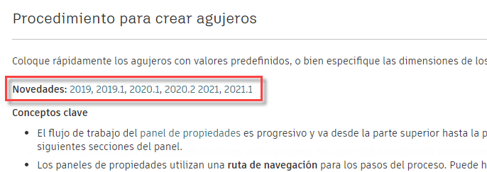

Contenido de aprendizaje para comandos nuevos y actualizados
Las páginas de contenido de los comandos nuevos y actualizados muestran un vínculo al tema Novedades. En los vínculos se muestra la versión a la que se aplica un cambio relacionado.
