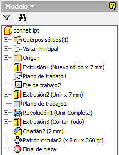

Establece las preferencias para controlar el comportamiento del navegador por defecto.
No se puede recuperar el estado del marcador Final de pieza entre operaciones consumidas sin compartir, por ejemplo, entre una operación de extrusión y su boceto consumido.
Muestra información detallada sobre las operaciones de pieza en el navegador. Los nombres extendidos de las operaciones se muestran en los entornos de pieza, pieza de chapa, vista de modelado de ensamblajes y dibujo.
