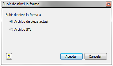

Guarde la forma de referencia para usarla en el modelado de entorno o añadirla a la pieza actual.
Cuando se complete la simulación, verá la forma de referencia que se acaba de generar. Si está satisfecho con la geometría resultante, utilice
Subir de nivel la forma en la para guardar la geometría y volver al entorno de modelado.
Hay dos opciones disponibles para subir de nivel la forma generada:
Al subir de nivel la forma se guarda la forma de referencia en formato STL. Se puede superponer la forma de referencia sobre el diseño original para entender de dónde se puede eliminar exceso de material.
