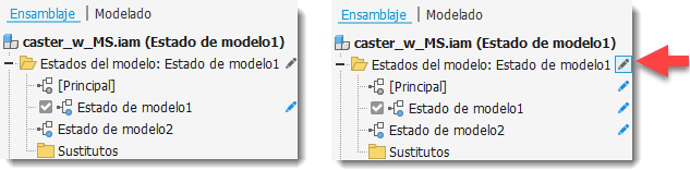

También puede cambiar la configuración del ámbito en el navegador. Haga clic en Conmutar ámbito de edición para alternar entre Editar ámbito de miembro y Editar ámbito de familia.
Editar ámbito de miembro aplica las modificaciones al miembro activo. Editar ámbito de familia aplica cambios a todos los miembros. En la imagen siguiente, la opción Editar ámbito de miembro está activada a la izquierda y la opción Editar ámbito de familia está activada a la derecha.
