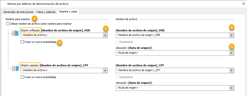

Especifique cómo Simetría y copia crea archivos y carpetas.
- Para utilizar el nombre de archivo para el nombre del nodo de navegador, seleccione Usar nombre de archivo como nombre para mostrar. Anule la selección de la casilla de verificación para personalizar el nombre del nodo del navegador.
- Para configurar el esquema de asignación de nombres, haga clic en el signo más
y realice una selección. Haga clic en el signo más de nuevo para personalizar aún más el nombre.
- Para crear un nuevo archivo de ensamblaje que contenga los elementos simétricos o copiados, active la casilla de verificación Crear un nuevo ensamblaje.
- Para especificar el nombre de archivo, haga clic en el signo más
y realice una selección. Haga clic en el signo más de nuevo para personalizar aún más el nombre. Haga clic en el signo más de nuevo para crear carpetas adicionales.
Seleccione
Incremento para que el nombre de los archivos numerados aumente de forma incremental. Si un nombre se ha cambiado previamente de forma manual, se sobrescribe.
Nota: Solo se activa cuando el nombre de archivo no tiene prefijo/sufijo.
- Para especificar la ruta de carpeta, haga clic en el signo más
y realice una selección. Haga clic en el signo más de nuevo para personalizar aún más la ruta.
