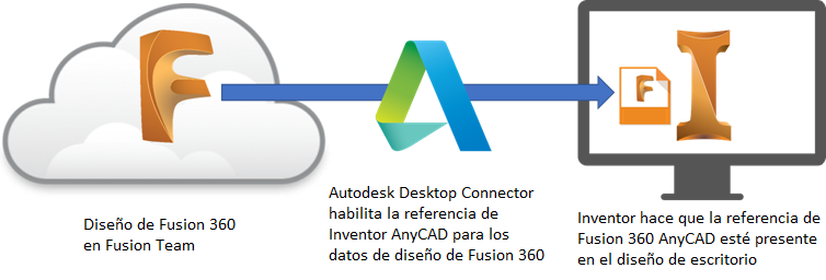

AnyCAD para Fusion 360 permite importar archivos de Fusion 360 (.fusiondesign) como modelo de referencia de AnyCAD directamente en Inventor.
Para compartir datos entre Inventor, una aplicación de escritorio y Fusion 360, plataforma basada en la nube, hay algunos elementos que se deben tener en cuenta:
Descargue el instalador de Desktop Connector desde el menú de perfil en su cuenta de Fusion Team.
Más información sobre Fusion Team.
Los archivos de Fusion 360 solo se pueden abrir desde un centro de Fusion del que sea propietario o desde un centro de Fusion Team al que le hayan invitado a participar como miembro del proyecto.
