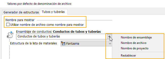

Especifique cómo Tubos y tuberías crea archivos y carpetas.

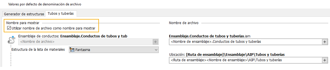

- Para utilizar el nombre de archivo para el nombre del nodo de navegador, seleccione Usar nombre de archivo como nombre para mostrar.
- Para configurar un esquema de asignación de nombres para cada tipo, haga clic en el signo más
que aparece junto a cada tipo y realice una selección. Haga clic en el signo más de nuevo para añadir carpetas adicionales.

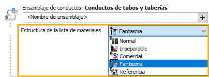

- Para especificar un tipo de estructura de Lista de materiales, haga clic en la flecha desplegable de la estructura de la lista de materiales y realice una selección.

Nota: Al definir manualmente los nombres de archivo del ensamblaje de conductos, se recomienda utilizar los siguientes atributos para los componentes secundarios para que hereden el nombre de archivo:
- Nombre de ensamblaje de conductos
- Nombre de ensamblaje de manguera
