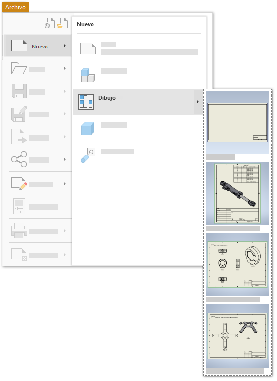

Hay una plantilla normalizada para cada tipo de archivo: Pieza, Ensamblaje, Dibujo y Presentación. Cuando crea un archivo, la plantilla Normal es la plantilla por defecto.
- Haga clic en Archivo
Nuevo.
- Seleccione un tipo de archivo que desee abrir o haga clic en Nuevo para abrir el cuadro de diálogo Crear nuevo archivo.
- Si está creando un dibujo nuevo, puede pulsar la flecha derecha para utilizar un formato de hoja específico para el dibujo.
Nota: La plantilla normalizada (por ejemplo, standard.ipt) debe estar en el directorio templates\%idioma%. Si ha cambiado de nombre o ubicación, haga clic en Nuevo para abrir el cuadro de diálogo Crear nuevo archivo y busque la plantilla correcta.

- En el cuadro de diálogo Crear nuevo archivo, seleccione una plantilla.
- Al crear un archivo de dibujo, puede utilizar un formato de hoja dentro de la plantilla. Los formatos de hoja se muestran a la derecha.
