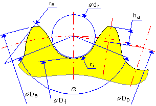

Propiedades de las ruedas dentadas
Las propiedades de acotación de las ruedas dentadas se basan en un tamaño concreto de cadena, además de ajustarse a las recomendaciones normativas nacionales. En esta sección no se describen todas las propiedades, debido a su complejidad. Para obtener más información sobre determinadas cotas de ruedas dentadas, consulte las normas de cadenas correspondientes.
Se analizan dos tipos de formas de dientes:
La forma teórica de diente se diseña para que los rodillos de cadena giren hacia los extremos de los dientes de la rueda dentada a medida que la cadena se desgasta y se alarga. Hay muchas formas de producir dientes de rueda dentada y la forma real del diente puede no coincidir con la forma teórica.
La forma simplificada ISO de diente se calcula a partir de las formas de hueco de diente máxima y mínima. La forma real del diente, que se calcula mediante un método de corte o método similar, debe tener los flancos de los dientes entre los valores máximo y mínimo del radio del flanco, y deben plegarse suavemente con la curva de apoyo del rodillo bajo los ángulos correspondientes. Por defecto, el generador de cadenas de rodillo utiliza las recomendaciones de forma de huecos de diente mínimos.
D f = D p - 2 r i |
b s = p t (k - 1) + b f |
b a = b ax p |
donde: |
D P |
diámetro de separación |
D a |
diámetro de extremo |
D f |
diámetro raíz |
d r |
diámetro máximo de casquillo o rodillo |
z |
número de dientes de la rueda dentada |
p |
la separación de cuerda coincide con la separación de cadena |
p t |
separación transversal del tramo |
k |
número de tramos |
SC |
juego de apoyo |
r i |
radio de apoyo del rodillo |
r e |
radio de flanco del diente |
| α |
ángulo de apoyo del rodillo |
h a |
altura del diente sobre el polígono de separación |
b f |
anchura del diente |
b a |
desahogo del lado del diente |
b ax f |
factor de desahogo del lado del diente |
r x |
radio del lado del diente |
r a |
radio del empalme de la cubierta |
b s |
anchura mínima de la cubierta |
D s |
diámetro máximo de la cubierta |
h max |
profundidad máxima de placa h max = max(h 2 ; h 3 ) |
