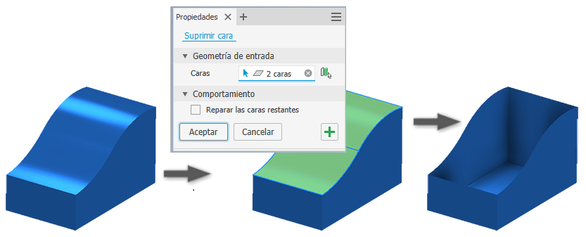

Reemplazo de caras de piezas
Reemplace una o más caras de piezas por una cara de cuerpo sólido, una superficie, una superficie cosida o planos de trabajo múltiples.
La pieza se extiende o se recorta con el fin de intersecar con la nueva cara. La nueva cara se recorta para coincidir con la pieza.
- Haga clic en la ficha Modelo 3D
panel Superficie
Reemplazar cara
- En el cuadro de diálogo Reemplazar cara, haga clic en Caras existentes y, a continuación, seleccione en la ventana gráfica una o más caras de piezas para reemplazarlas.
Consejo: Para seleccionar de forma automática todas las caras tangentes contiguas adyacentes, active la opción Cadena de caras automática.
- Haga clic en Nuevas caras y, a continuación, seleccione una cara de sólido, una superficie, una superficie cosida o uno o varios planos de trabajo.
- Haga clic en Aceptar.
