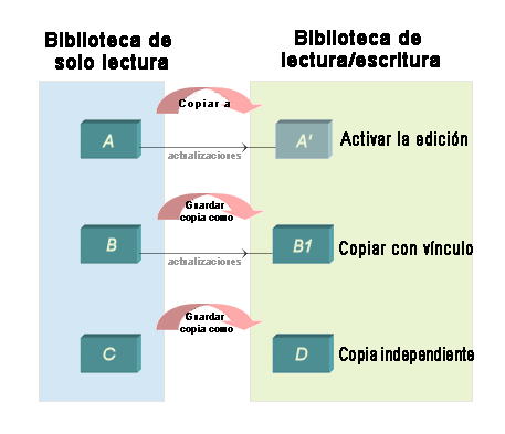

Copiar a copia los datos de la familia. No crea una copia física de la familia padre en la biblioteca de lectura y escritura. La familia padre se marca como editable en Vista fusionada y en la vista de la biblioteca de lectura y escritura en la que se ha copiado. El paquete de datos copiado recibe actualizaciones cuando se modifica el padre. Todos los cambios realizados por el usuario en la tabla y las propiedades de la familia se conservan en la biblioteca de lectura y escritura y se pueden migrar a las nuevas versiones de Inventor.
Guardar copia como con un vínculo con la familia padre: crea una copia física de la familia padre en una biblioteca de usuario. En Vista fusionada, la familia copiada se muestra separada de la familia padre. Sólo la familia copiada se muestra en la vista de la biblioteca de lectura y escritura. Puede editar la tabla y las propiedades de la familia copiada. El vínculo entre las familias padre y copiadas permite sincronizar las familias copiadas con su familia padre.
El siguiente esquema ofrece una descripción general de la copia de familias en bibliotecas de lectura y escritura:
El vínculo no se usa hasta que se edita la familia padre y se sincroniza la biblioteca que incluye la familia copiada con la herramienta Actualizar. Si el vínculo entre la familia padre y la copiada está activo, la Herramienta de actualización propaga los cambios de la familia padre a la familia copiada (hija). En caso de que se editen los mismos datos en el padre y en la familia copiada, todas las modificaciones se conservan en la biblioteca de lectura y escritura.
