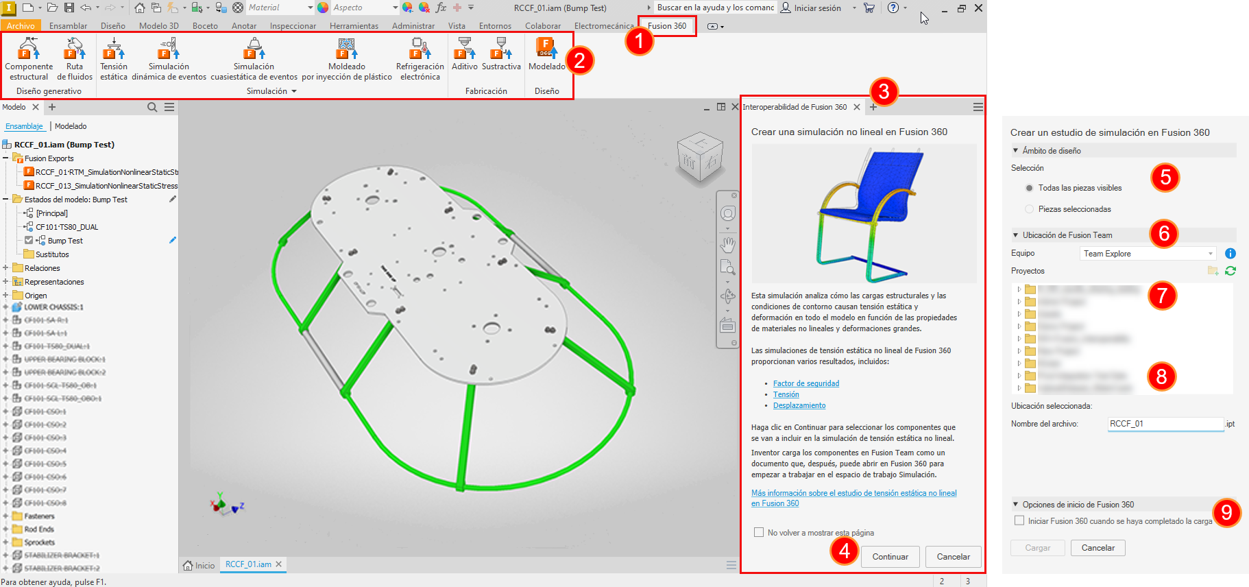

  1. Cuando el modelo esté listo y se encuentre en el estado de modelo adecuado, en el entorno de pieza o ensamblaje, haga clic en la ficha Fusion 360.
  2. En la cinta de opciones, haga clic en el estudio o proceso que desea utilizar para obtener el diseño.
    Nota: Inventor admite la preselección de cuerpos para este proceso. Cambie la Prioridad de selección a Prioridad de pieza y, a continuación, seleccione piezas.
  3. El panel Interoperabilidad de Fusion 360 muestra una página de introducción. La página explica la finalidad del comando seleccionado y puede proporcionar vínculos a ejemplos y contenido de aprendizaje. Puede optar por no mostrar la página e ir directamente a la página de detalles.
  4. Haga clic en Continuar para ir al siguiente panel donde realice las selecciones y especifique el equipo de Fusion que desea utilizar.
  5. En el panel Interoperabilidad de Fusion 360, en Ámbito de diseño, especifique si está utilizando:

  6. Seleccione la ubicación de Fusion Team para los datos de Inventor cargados. La ubicación seleccionada se muestra debajo de la lista Proyectos.
  7. En la vista en árbol de Proyectos, seleccione la carpeta de proyecto en la que se almacenarán los datos.
    • Puede añadir nuevas carpetas a Fusion Team. Haga clic en y asigne un nombre a la carpeta.
    • Si la organización de carpetas o datos del proyecto ha cambiado, haga clic en el botón Actualizar para actualizar la información mostrada.
  8. Especifique el nombre de archivo o acepte el nombre por defecto, que es el nombre del modelo activo. Si ya se ha utilizado un nombre, se añade un número de índice al nombre de archivo especificado.
  9. Si lo desea, seleccione Opciones de inicio de Fusion. Estas opciones se activan después de cargar los datos en Fusion Team. Puede:
    • Hacer clic en Ver detalles en la Web para abrirlos en Fusion Team.
    • Hacer clic en Abrir en Fusion 360 para seguir trabajando con los datos en el espacio de trabajo adecuado. En Fusion 360, puede mostrar el Panel de aprendizaje (panel derecho) para proporcionar orientación sobre los pasos que se deben seguir en el estudio o el proceso.
  10. Haga clic en Cargar para enviar los datos a Fusion Team. Se le pedirá que guarde el archivo de Inventor. Una vez guardada, se añade una carpeta de Fusion 360 al navegador de Inventor y se crea un ejemplar de un nodo vinculado a los datos en la carpeta.

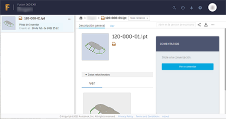

    La IPT de Inventor es visible en Fusion Team. Cuando se abre en Fusion 360, se genera un archivo .F3D asociado.

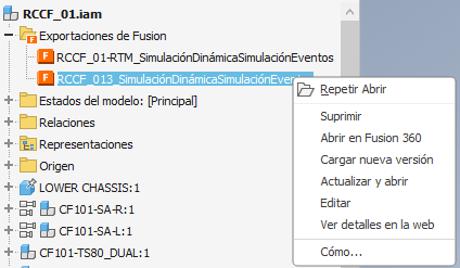

Actualizaciones y acciones
Posteriormente, cuando cambie el modelo de Inventor, puede actualizar el modelo vinculado y volver a ejecutar los estudios con los datos actualizados. Para ver los componentes incluidos en un conjunto de datos de exportaciones de Fusion, seleccione el nodo en la carpeta y los componentes incluidos se resaltan en el navegador y el lienzo.
En el menú contextual del nodo de navegador, puede:
  • Suprimir el nodo, rompiendo cualquier asociación o vínculo a la versión de Fusion de los datos.
  • Abrir en Fusion 360 : abre el modelo de Fusion 360 en el espacio de trabajo asociado con el comando que ha creado el nodo.
  • Cargar nueva versión crea una nueva versión de los datos de la IPT de Inventor mediante la vista de modelo y el estado del modelo actuales. Abra el modelo actualizado en Fusion 360 para generar un nuevo F3D. Los estudios no se vuelven a ejecutar automáticamente.
  • Actualizar y abrir actualiza el modelo de Fusion 360 seleccionado y lo abre en el espacio de trabajo de Fusion 360 correspondiente.
  • Editar: consulte la información siguiente.
  • Ver detalles en la web abre Fusion Team con los datos de Fusion 360 como punto focal.

  1. En el navegador de modelo, expanda la carpeta Exportaciones de Fusion.
  2. Haga clic con el botón derecho en el nodo del navegador que desea modificar y, a continuación, haga clic en Editar. El lienzo cambia al estado del modelo, la representación de vista y la representación posicional que estaban activas cuando se creó ese nodo. Si se ha suprimido el estado del modelo o una representación, se utiliza el valor por defecto.
