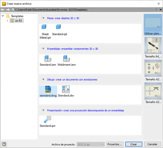

Crear un comando nuevo: comando Nuevo
- Pulse Nuevo
- En el cuadro de diálogo Crear nuevo archivo, seleccione un tipo de archivo y, a continuación, seleccione una plantilla.
- Puede utilizar un formato de hoja en la plantilla mientras crea un archivo de dibujo nuevo.

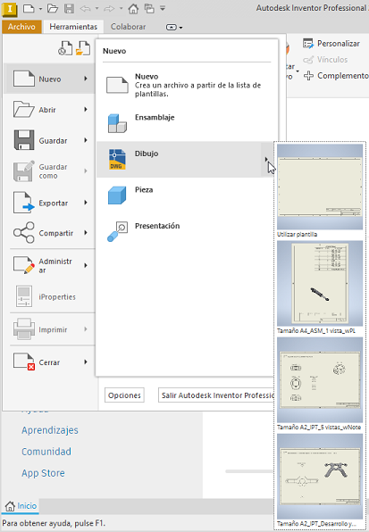

Crear un dibujo: comando Archivo
- Haga clic en Archivo.
- Coloque el cursor sobre Nuevo
para abrir el icono desplegable Nuevo.
- En el icono desplegable Nuevo, coloque el cursor sobre Dibujo para ver las opciones de formato de plantilla y hoja.
- Seleccione una plantilla.
Nota: Las miniaturas también se muestran para los dibujos desde la Barra de herramientas de acceso rápido.
