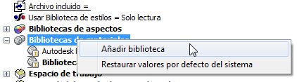

- Haga clic con el botón derecho en el nodo Bibliotecas de materiales y seleccione Añadir biblioteca.
- Busque y seleccione la biblioteca personalizada que desea añadir al proyecto. Haga clic en Aceptar.
- Para convertir la nueva biblioteca en la biblioteca activa, la primera que se busca o se utiliza como referencia, pulse el nodo con el botón derecho del ratón y seleccione Biblioteca activa.

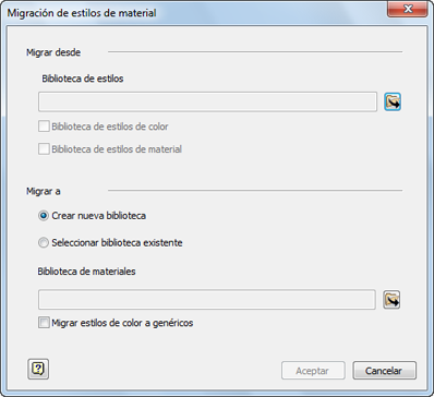

- En la barra de herramientas del navegador, haga clic en Migrar estilos de Inventor.
- En el cuadro de diálogo Migración de estilos de material, especifique la ubicación de Migrar desde en la que se encuentren los archivos Materials.xml y Colors.xml. Por defecto, la ruta es C:\Usuarios\Acceso público\Documentos\Autodesk\Inventor 2012\Design Data en Windows 7.
- En Migrar a, especifique la ubicación habitual del archivo InventorMaterialsLibrary.adsk o una biblioteca personalizada que cree. Por defecto, la ruta es C:\Usuarios\Acceso público\Documentos\Autodesk\Inventor 201_\Design Data\Materials en Windows 7.

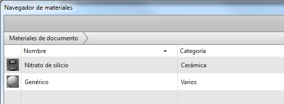

- Cierre y vuelva a abrir el navegador de materiales.

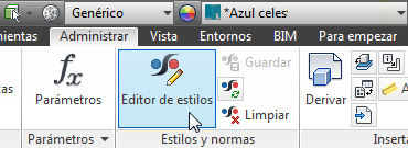

- En la ficha Administrar, en el panel Estilos y normas, haga clic en Editor de estilos.

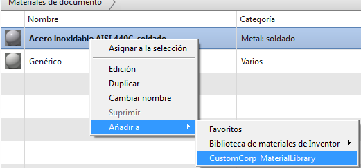

- Abra el navegador de materiales y, en Materiales de documento, verá el material. Todavía no se encuentra en una biblioteca para su uso con otros componentes.
- Arrastre y suelte el aspecto importado en la biblioteca personalizada. Si lo prefiere, haga clic con el botón derecho en el aspecto y en Añadir a la lista, seleccione la biblioteca en la que se almacenará el aspecto.
