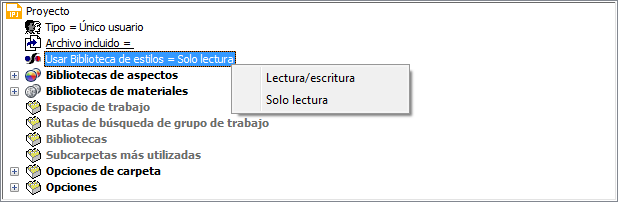

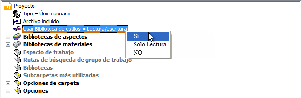

Paso 2: active la nueva versión de Inventor y, en el cuadro de diálogo de proyecto, seleccione el proyecto predeterminado. A continuación, confirme el valor de "Usar biblioteca de estilos" y establezca "Usar biblioteca de estilos = Sí" o "Usar biblioteca de estilos = Lectura-Escritura".
Consejos para migrar plantillas personalizadas
En Inventor 2012, la opción "Usar biblioteca de estilos = No" quedará eliminada de los parámetros del archivo de proyecto. Partiendo de Inventor 2012, si el estilo coincide con un estilo de la biblioteca de estilos, limpiaremos automáticamente todos los estilos de los documentos de Inventor. Si define un estilo personalizado basado en una plantilla personalizada y no en una biblioteca de estilo de la versión anterior, defina "Usar biblioteca de estilos = Sí" o "Lectura-Escritura", tal como se muestra en las siguientes imágenes. Esta acción guarda un estilo personalizado de una plantilla personalizada en la biblioteca de estilos de la nueva versión de Inventor.

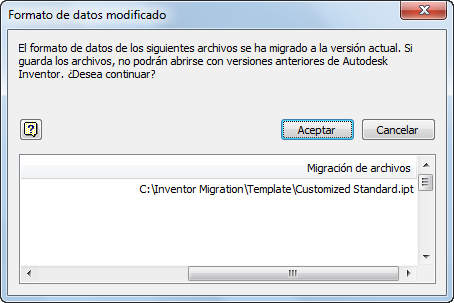

Paso 3: abra la plantilla personalizada heredada y guárdela para la migración.

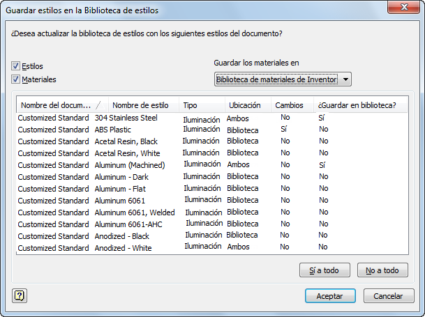

Paso 4: guarde los estilos personalizados de la plantilla personalizada en la biblioteca de estilos. Para mostrar el cuadro de diálogo Guardar estilos en la Biblioteca de estilos, haga clic en la ficha Administrar Estilos y normas Guardar. Por defecto, en la columna Guardar en biblioteca, todos los estilos locales son Sí. A continuación, confirme si desea guardarlos en la biblioteca de estilos. Si aparece Local en la columna Cambios, y Ambos en la columna Ubicación, este estilo se encontrará en las dos bibliotecas, pero el valor será diferente. Decida qué es necesario:

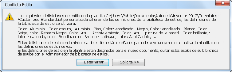

Si desea mantener los valores distintos, se mostrará el siguiente cuadro de diálogo de advertencia cuando cree un archivo basado en él.
Para evitar este aviso, consulte el mensaje Conflicto de estilo publicado en el blog de soporte de productos de Inventor, Being Inventive.
