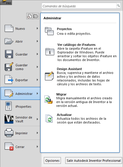

Procedimiento para usar el comando Migrar:
  1. Abra un archivo creado en una versión anterior de Autodesk Inventor.
  2. Haga clic en Archivo > Administrar > Migrar.
El comando Migrar solo está disponible si el archivo actual no se ha migrado todavía.
