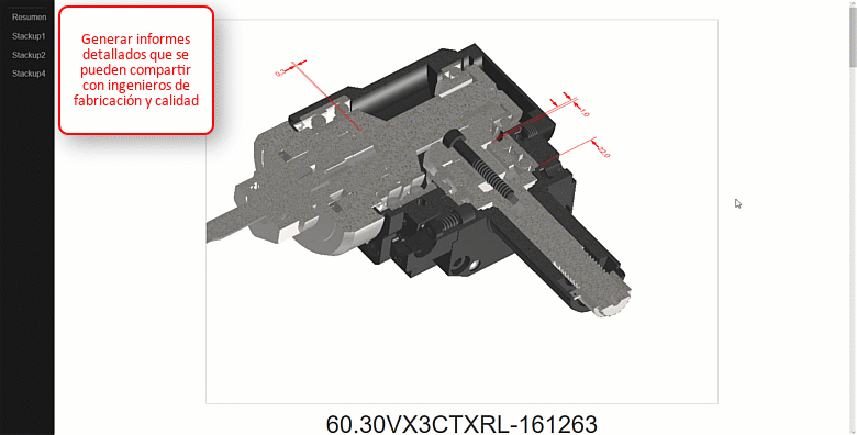

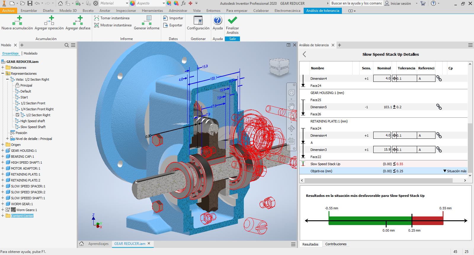

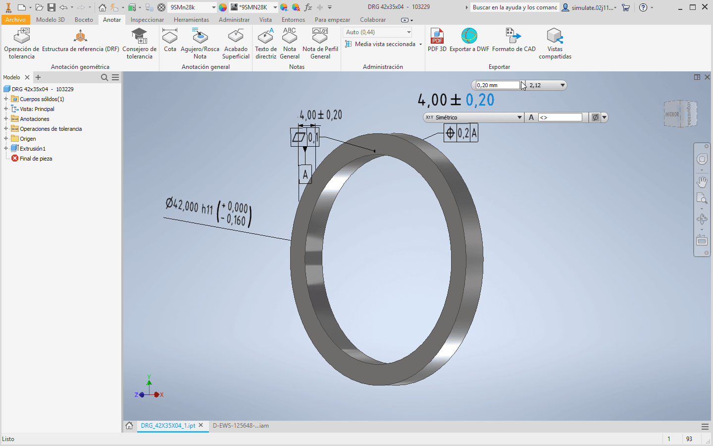

Las tolerancias de fabricación tienen un impacto considerable sobre los costes y la calidad. Después de añadir operaciones de tolerancia o anotaciones de tolerancia 3D al modelo de Inventor, utilice Análisis de tolerancia para crear la acumulación y proporcionar un resumen interactivo de los resultados de acumulación.

Análisis de tolerancia le ayuda a identificar los posibles problemas de fabricación. Utilice la asociatividad bidireccional entre las tolerancias del modelo y el análisis de tolerancia para refinar las tolerancias y realizar varias iteraciones del análisis para mantener la calidad requerida y reducir los costes.
