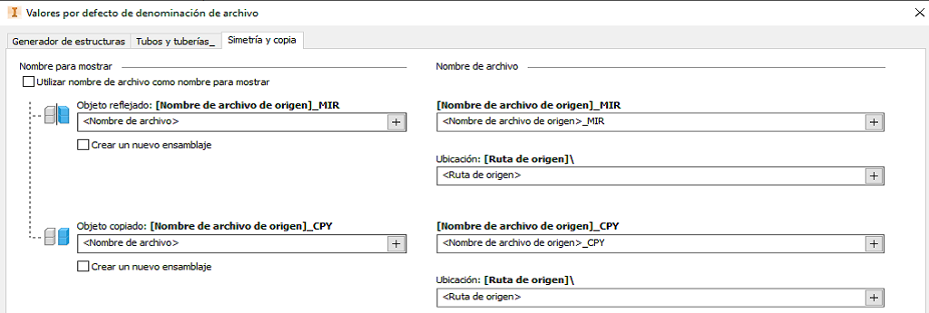

El cuadro de diálogo Denominación de archivo se ha mejorado para admitir los comandos Simetría y Copiar.
Mejoras en la denominación de archivo
Opciones de la aplicación ficha Archivo cuadro de diálogo Valores por defecto de denominación de archivo ahora incluye una ficha Simetría y copia en la que puede especificar cómo Simetría y copia crea archivos y carpetas. Por ejemplo, puede utilizar esta configuración para mantener plana la estructura de carpetas y eliminar totalmente el subdirectorio. Además, ahora puede configurar el esquema de nomenclatura mediante las opciones Nombre para mostrar y Nombre de archivo.
Para obtener más información, consulte Procedimiento para personalizar la estructura de carpetas de Simetría y copia.
