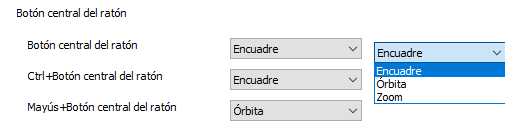

Mejoras en la navegación
La ficha Visualización del cuadro de diálogo Opciones de la aplicación ahora proporciona parámetros para asignar el botón central del ratón para aplicar zoom, encuadre u órbita.

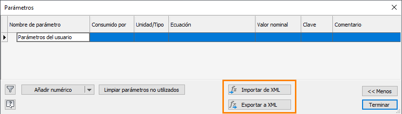

Mejora en el cuadro de diálogo Parámetros
Los comandos de la cinta de opciones, ficha Administrar panel Parámetros, Importar de XML y Exportar a XML, ahora también están disponibles en el cuadro de diálogo Parámetros.

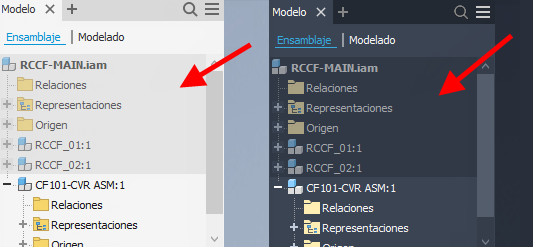

Mejora en el contraste del navegador
El contraste del navegador durante la edición in situ se ha incrementado para ayudar a distinguir entre modelos activos e inactivos.

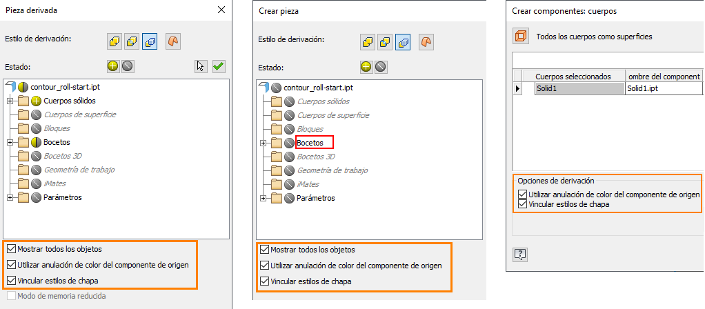

Mejoras en los parámetros de derivación y persistencia adicional
Los siguientes parámetros de derivación ahora se mantienen de una sesión a otra cuando se crea una pieza derivada. Por defecto, cada uno de estos parámetros está activado. Si se anula la selección de un parámetro, éste quedará anulado hasta que se vuelva a seleccionar.
  • Piezas
    • Vincular estilos de chapa
    • Mostrar todos los objetos
    • Utilizar anulaciones de color del componente de origen
    • Reducir el modo de memoria
  • Ensamblaje (ficha Opciones)
    • Usar anulaciones de color
    • Crear cuerpos independientes

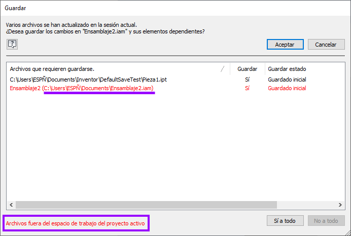

Mejoras en el cuadro de diálogo Guardar
Se ha mejorado el comando Guardar para permitir identificar rápidamente los archivos que se van a guardar y que no se encuentran en el proyecto activo. Los archivos que no se encuentran en el proyecto activo se muestran en rojo.
Además, los archivos que no se han guardado en el disco muestran la ruta de almacenamiento como sufijo para avisarle del destino.
Para obtener más información, consulte Referencia del cuadro de diálogo Guardar elementos dependientes.
