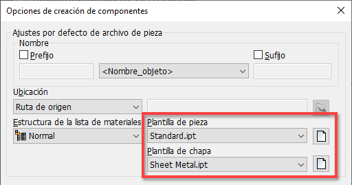

Buscamos continuamente formas de conectar equipos entre sí. Anteriormente, se añadió la capacidad de copiar una pieza de Inventor en el espacio de trabajo Diseño de Fusion 360. Esta versión incluye una conectividad aún mayor. Desde Inventor, puede pasar datos directamente a los espacios de trabajo Diseño generativo, Simulación y Fabricación de Fusion 360. Esto facilita aún más el trabajo en las primeras fases de diseño y simulación, antes de comenzar la fabricación.
Interoperabilidad de Inventor a Fusion 360:
Desde Inventor, inicie las herramientas de diseño generativo, simulación y fabricación de Fusion 360. La cinta de opciones de Fusion 360 está disponible en los entornos de ensamblaje de Inventor y de pieza.

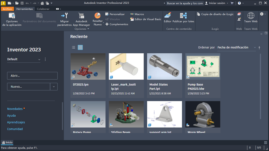

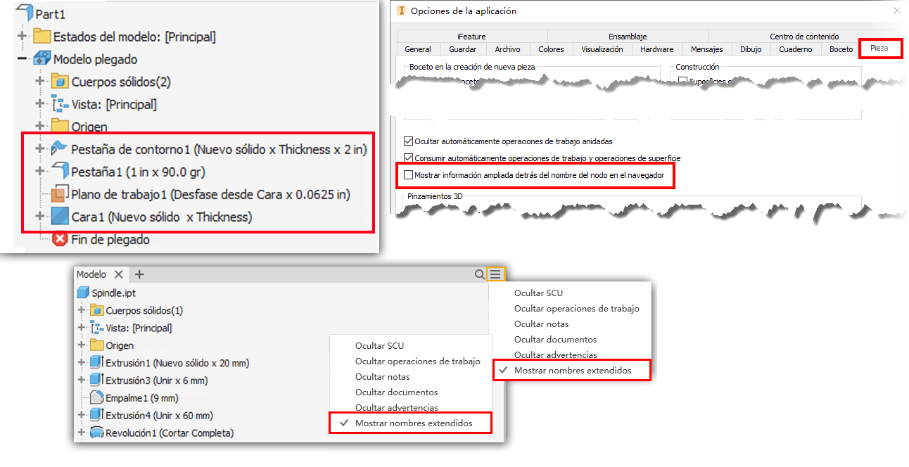

- Inicio reemplaza a Mi página de inicio: la página de inicio rediseñada proporciona una experiencia de inicio coherente para los productos de Autodesk.
Lienzo de Fusion 360: se ha mejorado la fidelidad visual al abrir diseños de Fusion 360 Electrical con datos de lienzo.
- Intercambios de datos: el intercambio de datos para Inventor facilita el intercambio de subconjuntos específicos de datos de Revit con los participantes.
- Interoperabilidad: cuando inicia un comando, como abrir un archivo de Revit, y el componente de Revit Interoperability no está instalado. Durante la instalación, puede seguir trabajando en Inventor con datos que no son de Revit.

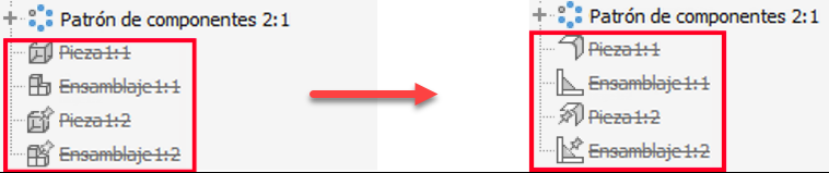

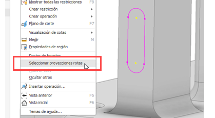

- Simplificación de comandos: los ajustes en los tipos de operación proporcionan una delineación más clara de las operaciones de adición y sustracción.
- Migración: los archivos de pieza sustituta heredados ya no inician la comprobación automática.
- General: una nueva tecla de método abreviado, refinado automático de la visualización y mejoras de rendimiento.

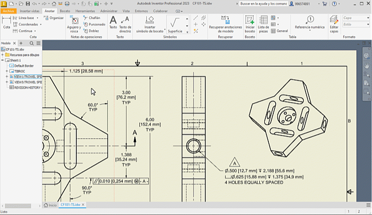

Nuevos avances en el cumplimiento (normas 2D y 3D)
- Anotaciones 3D y definición basada en modelos
- El comando Referencia parcial se añade al panel Anotación general para que pueda establecer referencias en superficies irregulares.
- Referencia parcial se ha añadido a Estilos.
- Se han añadido planos de referencia parcial 3DA definidos por el usuario.

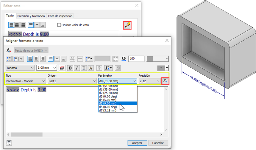

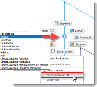

- Incluya propiedades al añadir texto a una anotación 3D.
- Incluya parámetros al añadir texto a una anotación 3D.

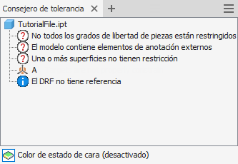

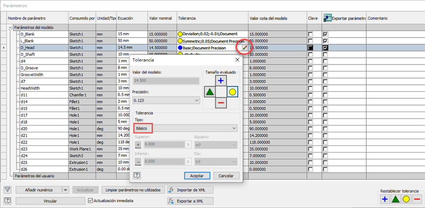

- El asesor de tolerancia es compatible con ASME 2009 e ISO 2012.

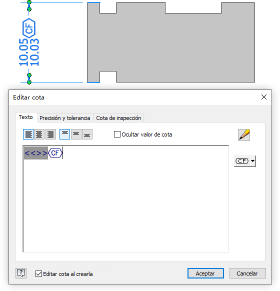

- La función continua (CF) está disponible en el cuadro de diálogo Editar cota 3DA y Asignar formato a texto.
- El marco de referencia se ha refinado para facilitar el uso y personalizar las etiquetas DRF.

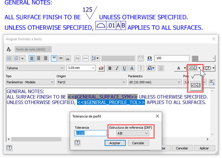

- Incluya en las notas anotaciones generales de acabado superficial y perfil de superficie.
- Asocie varias caras, aristas y vértices con una sola línea directriz 3D.
- Vistas de dibujo

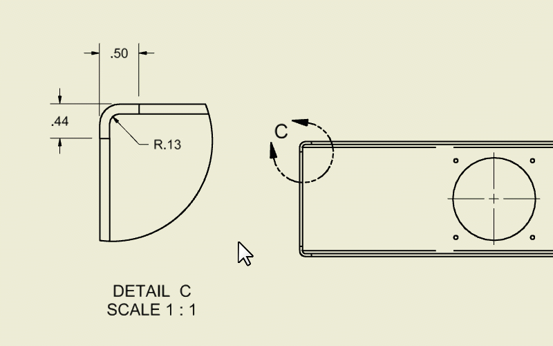

- Utilice Editar propiedades de detalle para cambiar de circular a rectangular la forma del contorno de la vista de detalle.

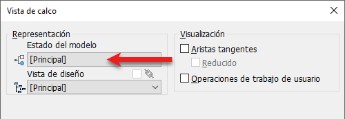

- Utilice estados de modelo junto con las vistas de calco.

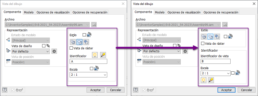

- Se ha actualizado la interfaz de Etiqueta de vista en el cuadro de diálogo Vista de dibujo.

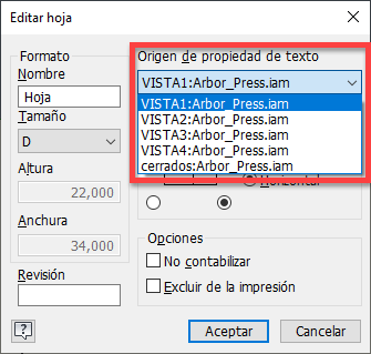

- Utilice el modelo desde cualquier vista como origen de propiedad principal.

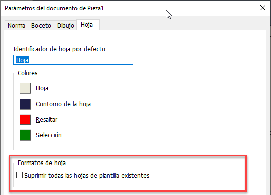

- Elimine automáticamente los planos existentes al crear un dibujo a partir de un formato de hoja predefinido.

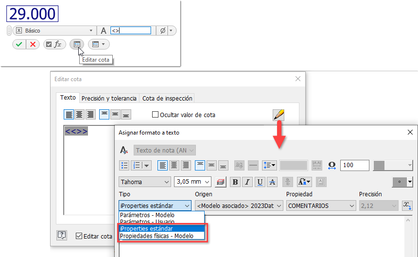

- Acceda a cualquier campo de propiedad para cotas desde el Editor de texto.
- Anotaciones de dibujos
- Se ha añadido el símbolo de colección de acabado superficial.

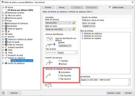

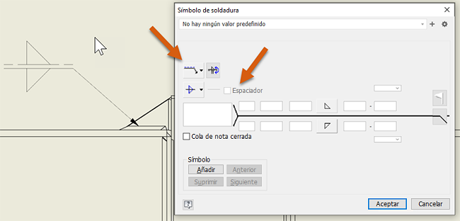

- Mejoras en la línea de identificación del símbolo de soldadura y en la dirección del indicador de campo.
- Se ha añadido una nueva opción "Dirección de indicador de campo" al cuadro de diálogo Editor de estilos y normas de símbolo de soldadura, que permite definir la dirección del indicador de campo.

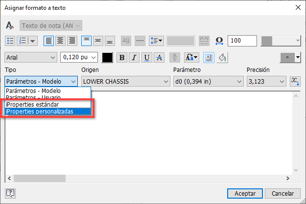

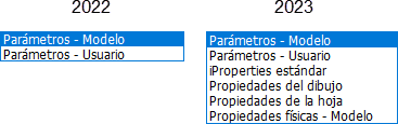

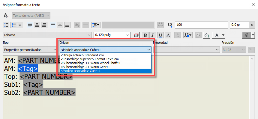

- El texto de directriz ahora puede incluir iProperties estándar, iProperties personalizadas y propiedades de ejemplar que pertenecen a los padres de la pieza enlazada.

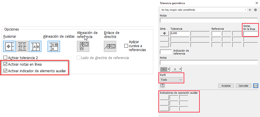

- Rectángulo de tolerancia: símbolo "Sobre todo el contorno" en el rectángulo de tolerancia. Utilice la nueva opción "Sobre todo" en el menú desplegable Perfil del cuadro de diálogo Tolerancia geométrica.
También puede introducir los indicadores de función de prefijo, sufijo y auxiliar según las normas ISO 5458 y 5459 en el cuadro de diálogo Tolerancia geométrica. En primer lugar, active las opciones mediante las nuevas casillas de verificación añadidas al cuadro de diálogo Editor de estilos y normas. Observe también que las celdas se activan a medida que se llenan.
Se han añadido identificadores adicionales al cuadro de diálogo Tolerancia geométrica para cumplir con las normas ISO 5458, ISO 14405-1:2016 e ISO 1101.
