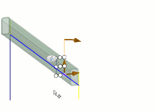

Generador de estructuras
Los valores de orientación del manipulador ahora son cotas que se pueden editar en la visualización.
Para obtener más información sobre el generador de estructuras, consulte Procedimiento para crear estructuras básicas.

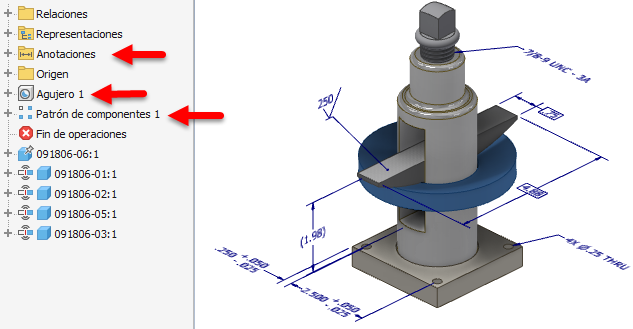

Exportar PDF 3D
La exportación a PDF 3D de ensamblajes ahora admite operaciones de ensamblaje y anotaciones 3D.
Nota: Se admiten las operaciones de preparativos de soldadura y mecanizado. No se admiten cordones de soldadura.
Presentación de Inventor® Ideas
Para obtener más información sobre PDF 3D, consulte Procedimiento para exportar un modelo a PDF 3D.

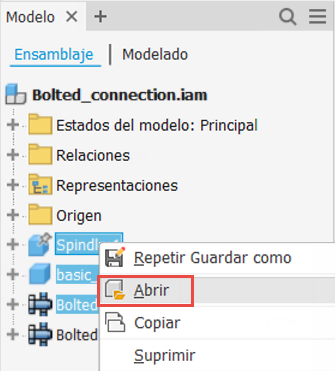

Mejora en componentes abiertos desde el navegador de ensamblajes
Ahora puede seleccionar varios componentes y subensamblajes en el navegador y abrir el conjunto de selección en nuevas sesiones de Inventor. Haga clic con el botón derecho en el conjunto de selección y, a continuación, haga clic en Abrir.
Para obtener más información sobre el navegador de ensamblajes, consulte Navegador de ensamblajes.

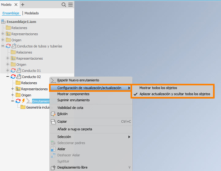

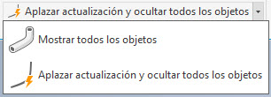

Nuevos puntos de acceso para Mostrar todos los objetos / Aplazar actualización y ocultar todos los objetos
Ahora puede acceder a los comandos Mostrar todos los objetos / Aplazar actualización y ocultar todos los objetos desde el menú contextual del enrutamiento.
Los comandos también están disponibles en la cinta de opciones.
Para obtener más información, consulte Parámetros individuales.
