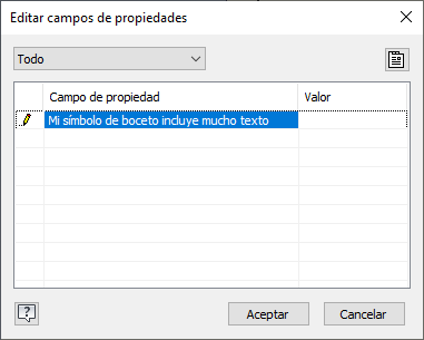

Mejora de Editar campos de propiedades
Los campos Propiedad y Valor del cuadro de diálogo Editar campos de propiedades ahora se expanden automáticamente hasta la cadena de texto más larga al insertar un símbolo de boceto, un cajetín o un borde que contenga una entrada solicitada.
Para obtener más información sobre las entradas solicitadas, consulte Editar campos de propiedades, textos solicitados, referencia de atributos.

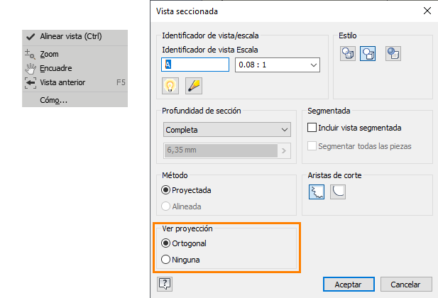

Mejora en la creación de vistas en sección
Al crear una vista en sección, por defecto, la vista se alinea con la vista padre. Utilice el nuevo menú contextual, Alinear vista, para desactivar la proyección ortogonal de la vista base. También puede utilizar las nuevas opciones de Proyección de la vista del cuadro de diálogo Vista en sección para controlar la creación de la vista en sección.
Nota: Aún se admite mantener la tecla Ctrl al crear una vista en sección para desactivar la alineación con la vista padre.

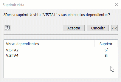

Mejora en el cuadro de diálogo Suprimir vista
Al suprimir una vista con vistas dependientes, el cuadro de diálogo Suprimir vista ahora muestra por defecto las vistas dependientes. Esto permite indicar fácilmente las vistas dependientes que se deben conservar o suprimir. Por defecto, cada vista dependiente se define en Sí para suprimirla. Para cambiar la configuración, haga clic en la entrada Suprimir. Anteriormente, era necesario hacer clic en el botón Expandir, para ver y cambiar esta información.

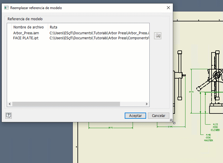

Mejora en el cuadro de diálogo Reemplazar referencia de modelo
Ahora puede cambiar el tamaño del cuadro de diálogo Reemplazar referencia de modelo. Esta mejora elimina la necesidad de desplazarse horizontal y verticalmente para ver la información.

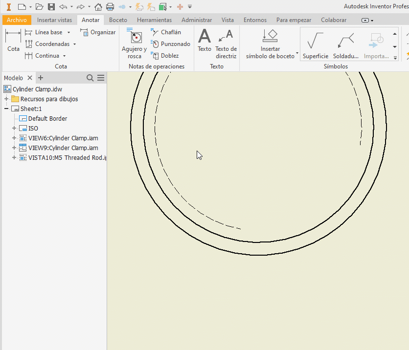

Mejora en la nota de rosca
Ahora puede hacer doble clic en una nota de rosca interna o externa para abrir el editor de texto en un archivo de dibujo.
Nota: Después de crear una nota de rosca, debe guardar primero el archivo para abrir el editor de texto al hacer doble clic.
Ejemplo de acceso al editor de texto desde una nota aplicada a la cara externa de un cilindro:

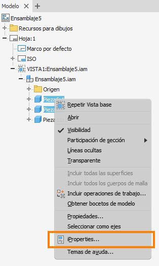

Mejora en iProperties para selección múltiple
El comando iProperties ahora está disponible para selección múltiple en el navegador.
Para obtener más información, consulte Procedimiento para trabajar con iProperties en archivos o plantillas.

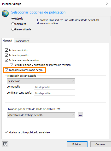

Exportar DWF
Ahora puede definir Todos los colores como negro mientras exporta un dibujo 2D como archivo DWF para evitar problemas con determinados colores.

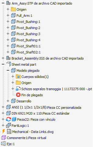

Mejora en la transparencia del navegador
Al igual que en los ensamblajes, los iconos que indican la transparencia están disponibles en el navegador del entorno de dibujo.
