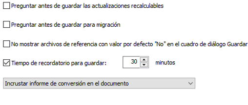

Mejoras en la ficha Guardar de Opciones de la aplicación
Utilice los nuevos controles de la ficha Guardar de Opciones de la aplicación para definir el comportamiento cuando Inventor le solicite que guarde.
Las solicitudes de Guardar estado reemplazan a las opciones de Preguntar antes de guardar las actualizaciones recalculables, Preguntar antes de guardar para migración y No mostrar archivos de referencia con valor por defecto "No".

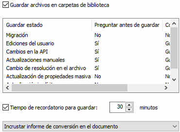

Utilice la nueva casilla de verificación Guardar archivos en carpetas de biblioteca para controlar la condición por defecto para guardar archivos en las carpetas de bibliotecas del Centro de contenido. Cuando está sin seleccionar, los archivos de las rutas de biblioteca no se muestran en el cuadro de diálogo Guardar y no se guardan.
Antes de 2021 2021 por defecto
Para obtener más información, consulte Referencia de la ficha Guardar (opciones de la aplicación).

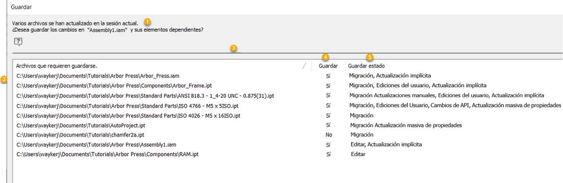

Mejoras de Guardar elementos dependientes para archivos
Se ha mejorado el cuadro de diálogo Guardar elementos dependientes para proporcionar información adicional sobre el estado del archivo (ensamblajes no disponibles en Inventor LT).
  1. Se ha añadido la cadena de texto Varios archivos se han actualizado en la sesión actual.
  2. La selección múltiple está activada.
  3. Los cambios realizados en la anchura de una o varias columnas ahora se mantienen de una sección a otra. Por ejemplo, si aumenta la anchura de la columna Archivos que requieren guardarse, la anchura especificada continúa de una sesión a otra hasta que especifique una anchura diferente.
  4. Nuevo comportamiento interactivo:
    • Haga clic en el nombre de una columna para cambiar el orden de clasificación de los valores.
    • Cambie el estado de Guardar. Para ello, haga clic en el estado de guardado (por ejemplo, haga clic en Sí para cambiar a No). Mantenga la tecla de Ctrl pulsada para seleccionar más de un valor.
  5. La columna Estado cambia de nombre a Guardar estado y se ha mejorado para mostrar el estado de guardado para las siguientes condiciones, como se explicó anteriormente.
    • Migración
    • Ediciones del usuario
    • Cambios en la API
    • Actualización manual
    • Cambio de resolución en el archivo
    • Actualización de propiedades masiva
    • Actualización implícita
Para obtener más información, consulte Referencia para guardar elementos dependientes.
