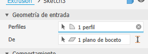

  • Los distintivos que resaltan los nuevos elementos se proporcionan para comandos de la cinta de opciones y operaciones del panel de propiedades. Los distintivos ayudan a identificar rápidamente comandos nuevos o actualizados y opciones de operaciones. Los distintivos también se muestran para las opciones de operaciones que no están visibles al instante. Puede controlar si se ocultan después de usar por primera vez o si permanecen visibles.
    Para obtener más información sobre distintivos que resaltan los nuevos elementos, consulte Procedimiento para trabajar con distintivos nuevos y actualizados.
  • Se han mejorado los resaltados de los campos de entrada y las notificaciones internas para mejorar la claridad.

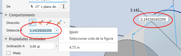

  • Los campos de edición de valores, durante una operación de edición, se expanden para mostrar el valor completo introducido.

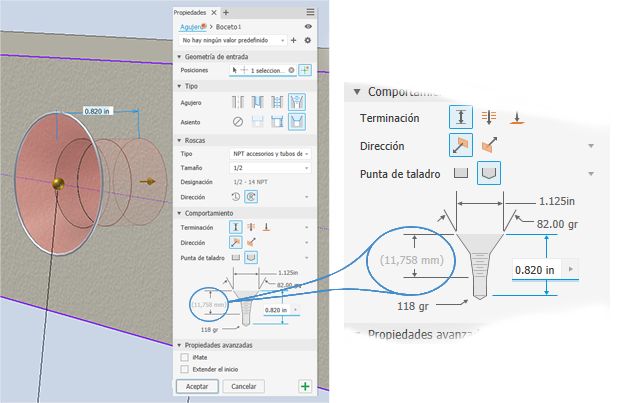

  • Las cotas de referencia se muestran de forma similar a las cotas de referencia y en gris para distinguirlas de las cotas normales.
    Para obtener más información sobre los paneles de propiedades, consulte Acerca del panel de propiedades y Procedimiento para trabajar con valores predefinidos.

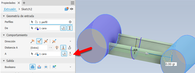

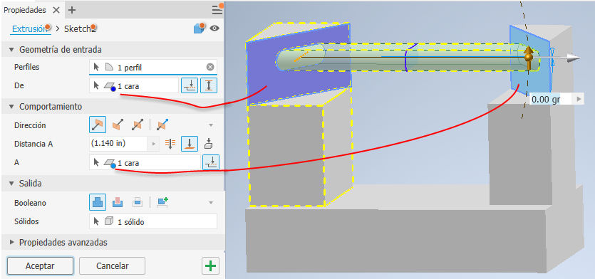

Extrusión entre
Se ha añadido la opción Entre al comando Extrusión. Si la opción está activada, se acelera el proceso de creación enfocándose en la selección de las caras Desde/hasta.
Además, los comandos que requieren la selección de más de una cara, como Extrusión entre, muestran diferentes colores para cada selección, lo que facilita la distinción de la geometría de entrada.
Cuando haya varias soluciones posibles, active o desactive la opción Solución alternativa para recorrer las posibilidades.
