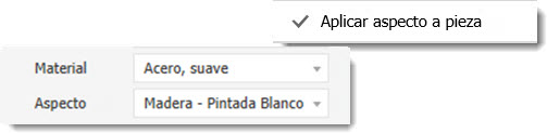

Nueva configuración de aspecto
Se ha añadido la opción Aplicar aspecto de pieza al menú Configuración avanzada para Insertar, Cambiar, Reutilizar y Cambiar reutilización. Active la nueva opción para que las piezas de estructura tengan el mismo color que el ensamblaje. Anteriormente, las piezas de estructura no utilizaban el color de Aspecto del ensamblaje.

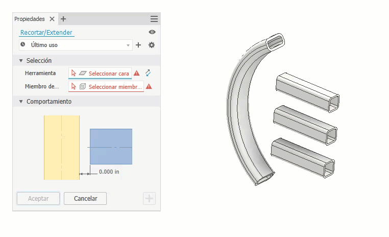

Recortar y alargar hasta la curva
El comando Recortar/Extender ahora admite la selección de una cara curva para definir la herramienta.
Nota: El resultado de Recortar/Extender es recto.
