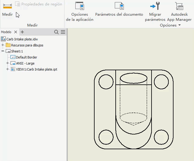

El comando Medir ahora se admite en los archivos de dibujo
El comando Medir está ahora disponible en los archivos de dibujo.
Para obtener más información sobre el funcionamiento del comando Medir, consulte Procedimiento para medir la distancia, el ángulo, el contorno o el área en un modelo.
