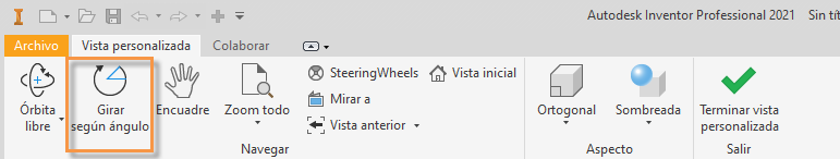

Girar según ángulo disponible en archivos de pieza y ensamblaje
La opción Girar en ángulo ofrece ahora controles de cámara precisos en el entorno del modelo 3D.
Para obtener más información, consulte Procedimiento para rotar vistas del modelo.

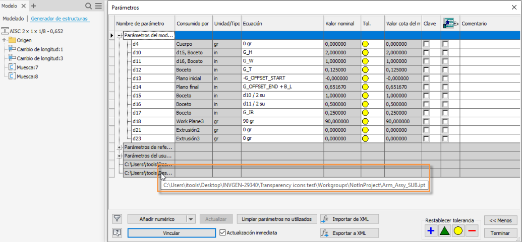

Mejora de parámetro
La información de herramienta de parámetros de usuario ahora se expande para mostrar la ruta completa del archivo de origen del que está vinculado un parámetro de usuario.
Presentación de Inventor® Ideas
Para obtener más información sobre los parámetros, consulte Procedimiento para trabajar con parámetros en modelos.

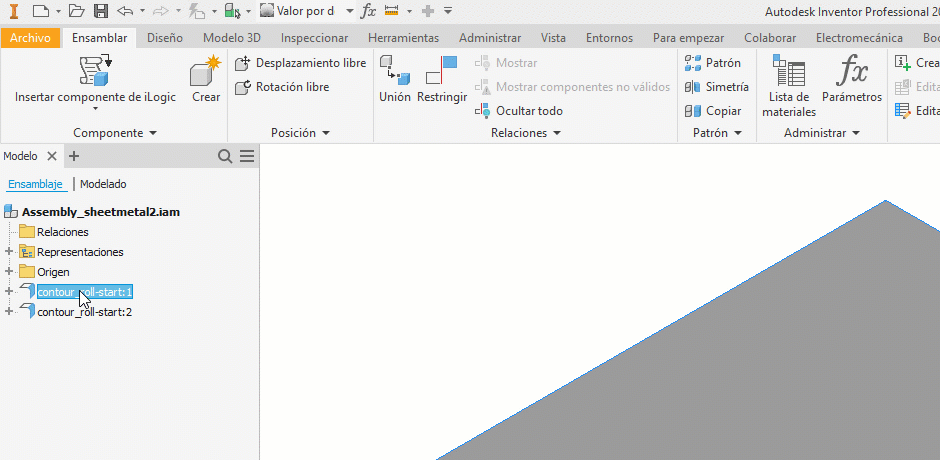

Mejora de apertura de archivos
En el navegador, ahora puede abrir la ubicación de un archivo de pieza, ensamblaje, dibujo y presentación en el Explorador de Windows: en el navegador, en un archivo de pieza, ensamblaje, dibujo o presentación, haga clic con el botón derecho en el archivo y seleccione Abrir ubicación de archivo.

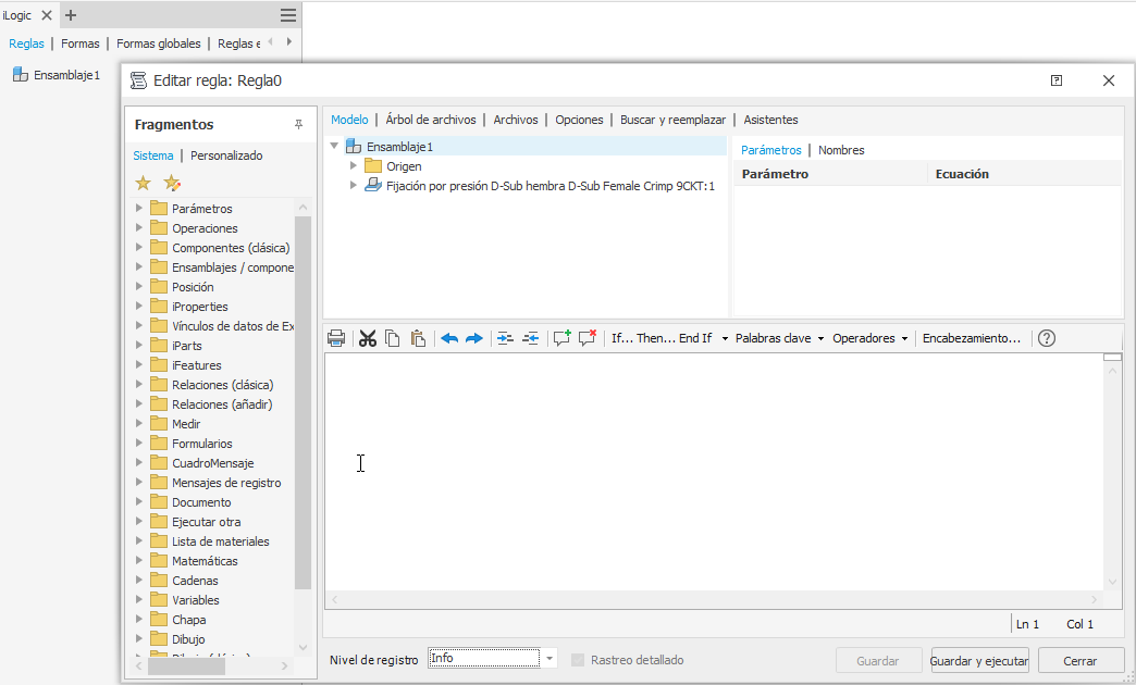

Interfaz de usuario de iLogic
La interfaz de usuario de iLogic se ha actualizado con un tema modernizado.

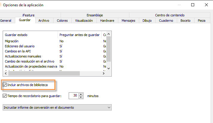

Mejoras en la ficha Guardar de Opciones de la aplicación
Para mayor claridad, la casilla de verificación Guardar archivos en carpetas de biblioteca ahora se llama Incluir archivos de biblioteca. En general, la ficha Guardar permite controlar el tipo de edición que se desea que se le solicite que se guarde y el parámetro Incluir archivos de biblioteca permite controlar si se deben incluir archivos de biblioteca desde la solicitud.
Para obtener más información, consulte Referencia de la ficha Guardar (opciones de la aplicación).

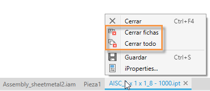

Mejoras en Cerrar fichas/archivos
Utilice las nuevas opciones Cerrar fichas y Cerrar todo del menú contextual para cerrar rápidamente todos los documentos abiertos. Acceda a las nuevas opciones desde el menú contextual de una ficha abierta.
  • Cerrar fichas: cierra todas las fichas visibles.
  • Cerrar todo: cierra todas las fichas visibles y los archivos abiertos desde la API y ocultos por esta.
