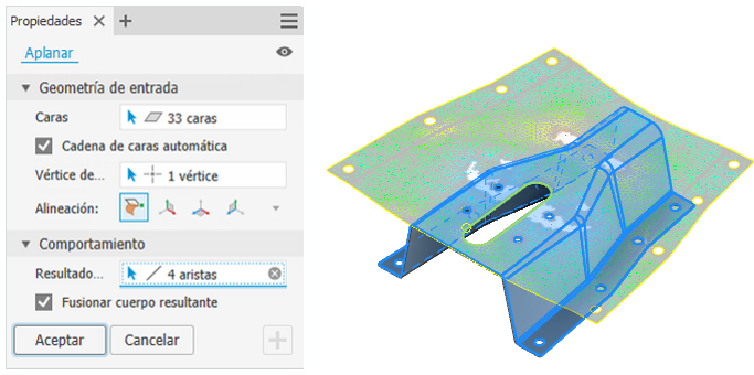

Aplanar
Ahora puede realizar las siguientes acciones en el comando Aplanar:
  • Seleccionar varios agujeros planos para que sean rígidos.
  • Cambiar el nombre de la función Aplanar.
  • Alinear los resultados con el Modelo, o con los planos XY, XZ o YZ.
Para obtener más información, consulte Procedimientos para aplanar caras.

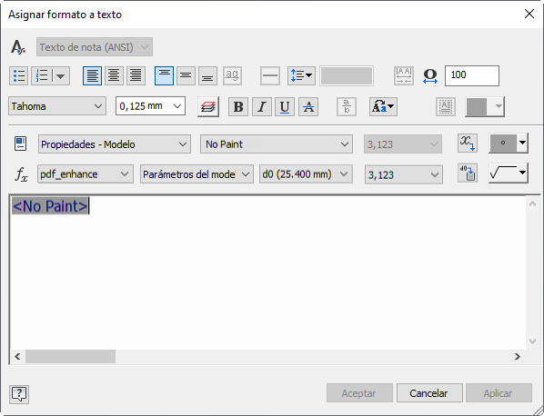

Anotar 3D
Ahora puede añadir Propiedades personalizadas en los comandos Texto de directriz, Nota general y Nota de perfil general.
Para obtener más información, consulte Procedimiento para trabajar con texto y directrices.
