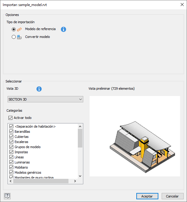

Ahora puede especificar las categorías de Revit que se van a incluir o excluir del modelo importado. Para ello, seleccione una vista 3D y anule la selección de las categorías que se incluirán y, a continuación, importe el modelo.
Se añade una categoría especial, Vínculos de Revit, cuando hay archivos RVT vinculados. Esto permite incluir o excluir todos los archivos vinculados en el proceso de importación.
Para obtener más información, consulte Procedimiento para importar archivos de Revit como modelo de referencia de AnyCAD.
