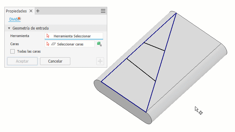

Dividir
Ahora es mucho más fácil reutilizar un boceto para dividir una cara. El botón Aplicar valida la entrada y divide la cara. Si hay geometría de boceto no utilizada, el boceto permanece visible para volver a utilizar el comando Dividir. Observe el proceso, ya que esta cara se divide fácilmente en cuatro piezas diferentes.
Para obtener más información sobre el comando Dividir, consulte Procedimiento para combinar o dividir cuerpos o caras.

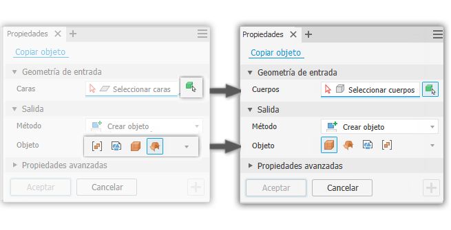

Copiar objeto
Se realizan dos refinados en el comando Copiar objeto:
  • La selección de cuerpo está ACTIVADA como valor por defecto.
  • La lista Objeto se reordena en función de los datos de uso.
Para obtener más información sobre el comando Copiar objeto, consulte Procedimiento para copiar objetos entre entornos de pieza, ensamblaje y construcción.

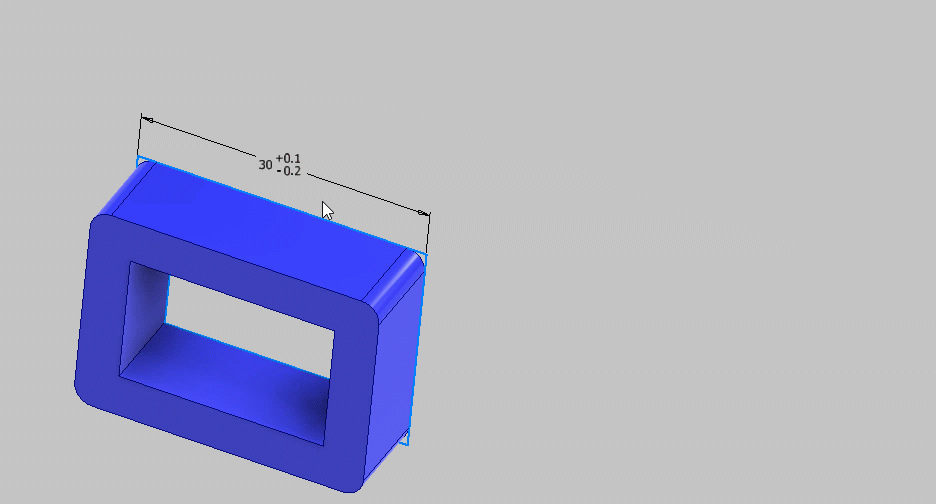

Anotación 3D
Anteriormente, si una anotación 3D creada a partir de una cota de boceto subida de nivel se cambiaba a Referencia, la cota de boceto se cambiaba a cota de referencia. En esta versión, si la anotación 3D se cambia a Referencia, la cota del boceto ya no cambiará a cota de referencia.
Para obtener más información sobre anotaciones 3D, consulte Procedimiento para trabajar con anotaciones generales.
