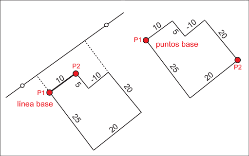

Recorrido de ángulo recto: construcción de un elemento de línea desde distancias de medición basadas en puntos de esquina.
Dependiendo del modo actual, existen diferentes flujos de trabajo. El modo actual se puede reconocer por el tipo de datos que el programa pide.
Si el modo de línea base está activo (ajuste por defecto), el programa le pedirá que seleccione los dos puntos que especifican la línea base. A continuación, el cuadro de diálogo se abre y se pueden seguir añadiendo las secciones medidas.
Si el modo de punto está activo, se le pedirá que seleccione el punto base. A continuación, el cuadro de diálogo se abre y se puede continuar con un punto o con una sección medida.
