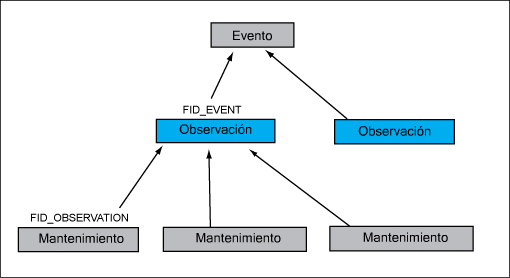

EL_EVENT. Almacena eventos, como las inspecciones, e incluye el tipo del evento y la información de contacto. Un evento puede estar relacionado con varias observaciones y una observación puede estar relacionada con varias actividades de mantenimiento. Por ejemplo, en el caso de un evento de avería, la observación puede ser información de inspección y el mantenimiento, información de reparación.

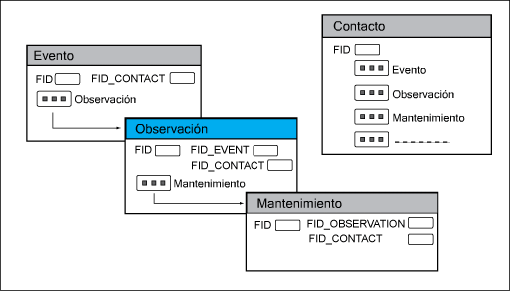

Tabla relacionada: EL_CONTACT

EL_MAINTENANCE. Almacena el trabajo de mantenimiento, como el lavado, la inspección o la comprobación de funciones. El mantenimiento puede estar relacionado con una observación.
Tablas relacionadas: EL_CONTACT, EL_FEATURE, EL_OBSERVATION

EL_OBSERVATION. Almacena las actividades de observación asociadas a un elemento, como por ejemplo la lectura de un contador. Las observaciones pueden estar relacionadas con un evento. Se puede usar un punto, una línea o un polígono para indicar una ubicación en el mapa.
Tablas relacionadas: EL_CONTACT, EL_EVENT, EL_FEATURE
En los formularios de las clases de elemento, use los botones Referencia para mostrar los elementos relacionados. Por ejemplo, en el formulario Evento, pulse el botón Referencia de observación para mostrar todas las observaciones relacionadas con el evento actual, o use el botón Proyección para mostrar todas las observaciones relacionadas con los eventos incluidos en el filtro. Use las funciones de elemento para crear registros de mantenimiento.
