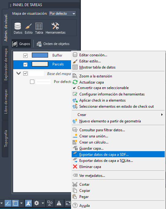

Para exportar las parcelas filtradas a un archivo SDF
Hacer clic con el botón derecho en la capa Parcels para exportarla.
Por ejemplo, asigne a este archivo el nombre ConstructionParcels para distinguirlo del otro archivo de parcelas.
